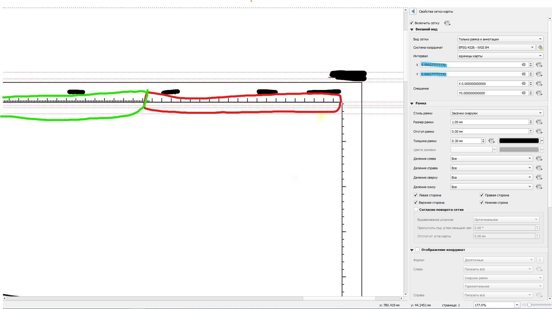

Добрый день! Может кто встречался с проблемой, что в QGIS (3.20.2) не дорисовываются штрихи в сетке(1 секундна). Зеленым выделен сегмент, где прорисовываются, красным, где нет.

Nikolya2048, скорее всего, там, где зелёным выделено, у вас рисуются штрихи для долготы, а там, где красным - для широты. Такое бывает, если сетка повёрнута. Попробуйте в выпадающих списках "Деления слева" и "Деления справа" выбрать "только широта", а в "деления сверху/снизу" - "только долгота".

antonv, Добрый день! Все проверил, как вы сказали, но к сожалению не в этом оказалась причина. Пока продолжаю искать способ решения

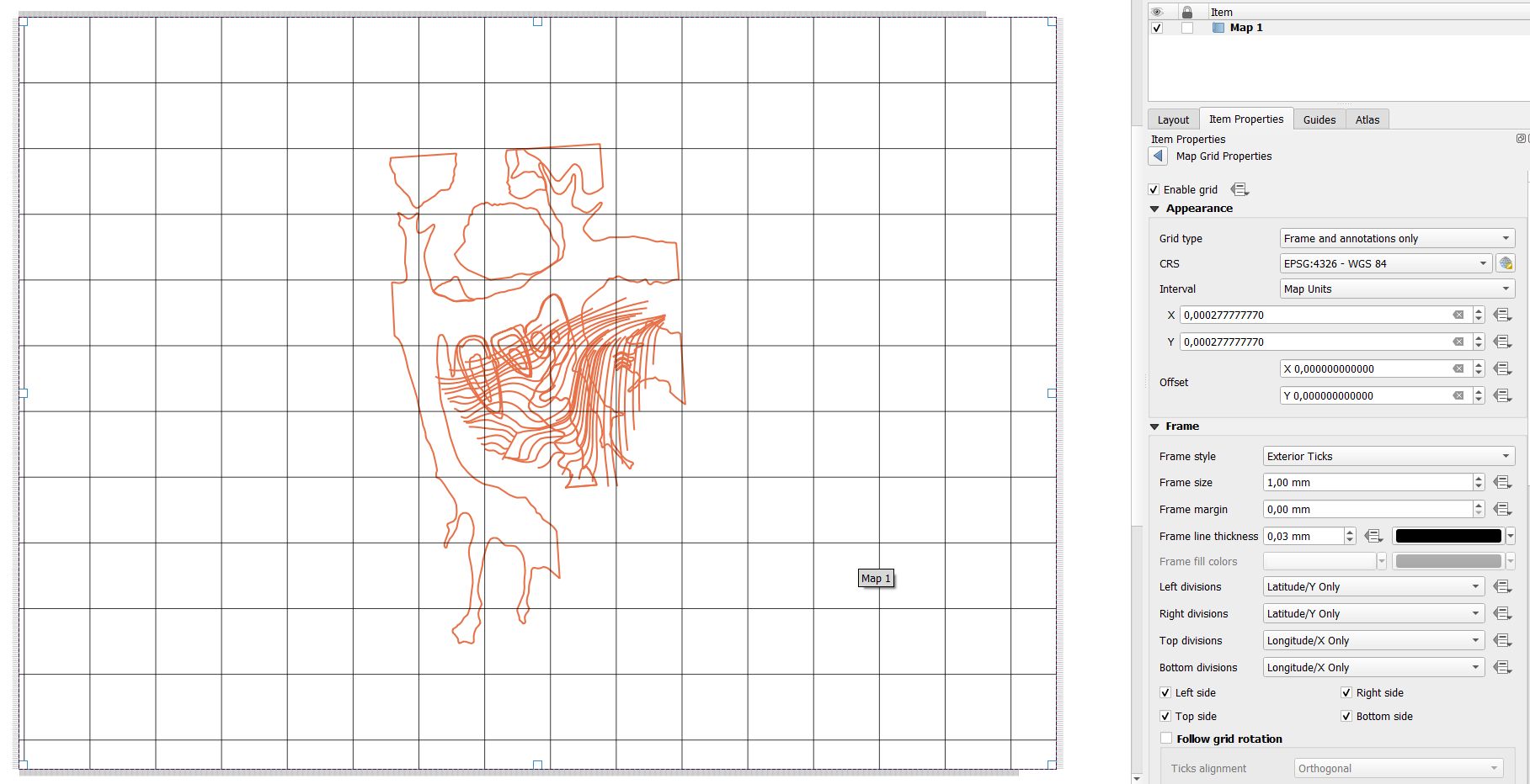

Видимо QGis не может отрисовывать сетку больших площадей в таком режиме. Похоже происходит потеря точности при вычислениях, что не удивительно при таком шаге. Вот, например, для не очень большой территории по долготе не всё нарисовала. Сетка - километровка, а штрихи отрисованы по вашей методике. Если слегка уменьшу масштаб - нарисует все штрихи.
У вас точно шрихи рисовать нужно в диких долях градуса и по другому никак?
