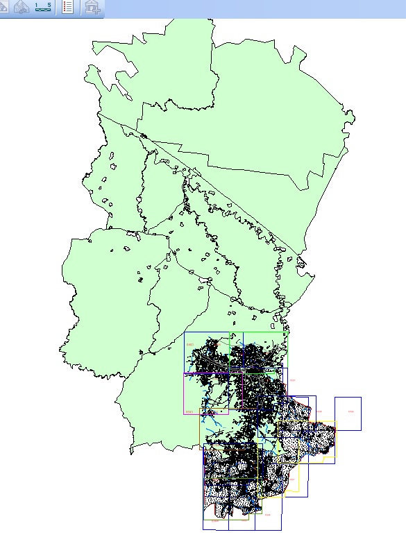

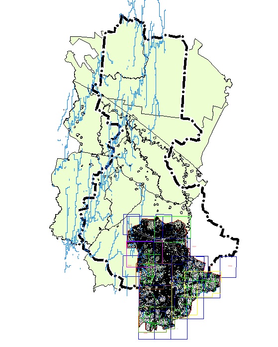

Есть файл автокадовский, в нем чертеж поселения (топографическая основа). Все сделано по слоям.
Перевела в Мапинфо через универсальный транслятор. Открываю файл Мапинфо и подгружаю кадастровые квартала из Росреестра, и получается топоснова(не растр!!!) не накладывается на кадастровые квартала, улетает. :( :( Может есть тут кто поможет с этим вопросом?
***На фото зеленым цветом изображены кадастр.квартала и ниже - топоснова.

trir, Так не накладывается топоснова на кад.квартала, явно сидит в других координатах. Разве не видно??

trir, на фото видно что топоснова не легла в границы поселения, она маленькая по сравнению с кад.кварталами.
П.С.Граница отображена черно-белая.

Lely, ну она не маленькая, просто съехала чутка. подвиньте её да и всё

Перед конвертацией автокада в мапинфо посадите автокадовский чертеж в правильные координаты (по крестам, рамкам листов и т.п.). Рисующие топопланы в автокаде любят их вытаскивать из координат - сдвигать, масштабировать, чтобы масштаб при печати был 1 к 1.
