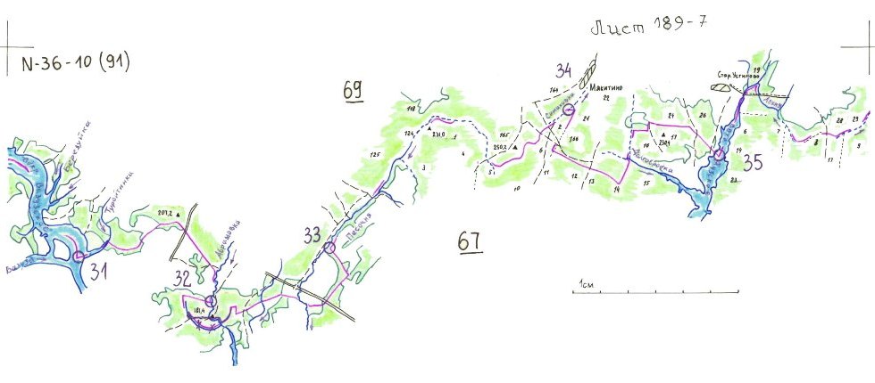

Создание слоя границ административно-территориального деления России с использованием gvSIG.
Пересмотрев с десяток разных источников данных по административно -территориальному делению России пришел к выводу - необходимо рисовать свой слой АТД РФ.
Обращение в Роскадастр по поводу данных о границах
viewtopic.php?f=33&t=3794&st=0&sk=t&sd=a
Выполнение этой рутины хотелось бы скрасить освоением нового для меня продукта – gvSIG.
Информация берется из официального источника
http://www.kadastr.ru/field_of_activity ... n_borders/
Представлена в виде JPG
Смог бы кто описать последовательность действий в этой GIS.
Или хотя бы дать ссылки на примеры подобной работы в gvSIG.
Результат – получить полигоны , формат - шейпы в WGS84. Возможна ли параллельно проверка вектора в Google map или другим источникам фотосъемки? - того, что проходит по рекам и т.п.

- primer_kadast2.jpg (59.57 КБ) 8461 просмотр

Советую не мучиться с этими картинками, а обратиться к первоисточнику - 100 000 генштаба. Их и привязывать проще и точнее.
Ещё раз упомяну, что это границы между кадастровыми округами, а вовсе не административно-территориального деления, хотя они должны совпадать
Даже сама Роснедвижимость (!!!) не хочет их принимать без подтверждения геонадзора, который, в свою очередь, пишет, что эти границы не являются административными

Посмотрите, кстати, административные границы в OSM. Мне кажется, они взяты из того же источника.

Повторю вопрос. Задача не взять откуда то готовый, акак привязать и обработать растр в gvSIG.То что Вы говорите про километровку - для меня очевидно. Речь не про источник. OSM и другие рассмотрены. Мой вывод - рисовать, а затем заливать и править в OSM.
