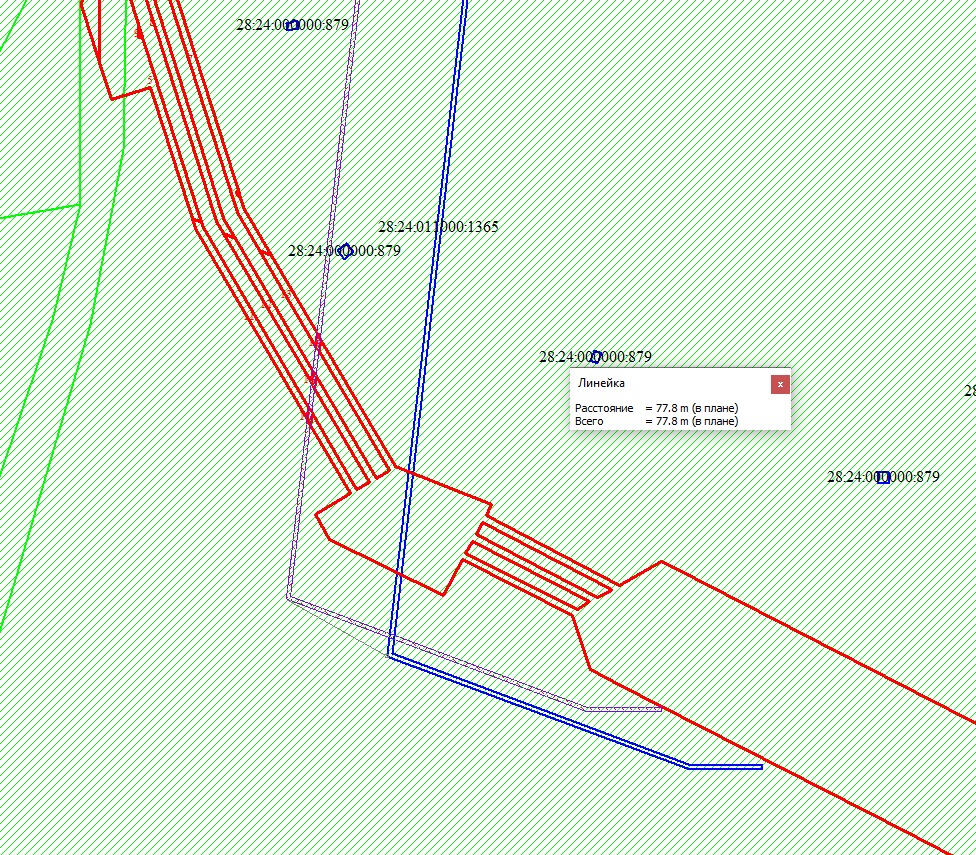

Доброго времени суток. Столкнулся со следующей ситуацией.
У меня есть файл мапинфо кадастрового деления. Кто его сделал я не знаю, по наследству так сказать достался. Я конвертирую из автокада другую необходимую мне информацию и подгружаю на кадастровое деление в мапинфо. Уже полработы сделал и тут обнаружил, что перенесенные из автокада объекты смещены относительно кадастрового деления. Для проверки конвертировал из автокада его кадастровое деление.
Вот такое смещение
На скриншоте видно смещение на 77 метров. Сначала подумал, что файл мапинфо кривой какой то, но взяв координаты характерного узла в мапинфо и в автокаде обнаружил, что они совпадают, т.е. объекты в родных файлах и мапинфо и автокада находятся в координатах, но если взять контур из автокада и запихнуть его в мапинфо, то он смещаются.
Проекции одинаковые. Делаю все вроде как всегда.
Ребят, может у кого то есть мысли по этому поводу. Что это может быть?

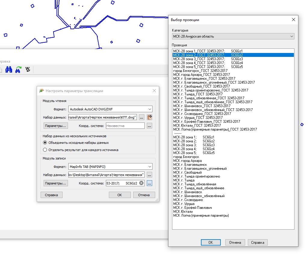

MapInfo 17.0.2. Импортировал КПТ.dwg Универсальным транслятором. Получил точное совпадение с контурами ЕГРН_2зона.TAB.

MapInfo 15.0.3. Я так же все делаю универсальным транслятором и расхождение 77 метров.

Пересохраните DWG в DXF древней версии и попробуйте прямой импорт AutoCAD DXF.

и заодно посмотрите в текстовом DXF, какие там координаты. И Маминфу вывалите в текстовый MIF/MID, и тоже посмотрите координаты. Глазами, это самый наденжный вариант.

Через прямой импорт все получилось. Спасибо большое! Я что то даже не подумал им воспользоваться. Всё шаманил с транслятором. Интересно, что же с ним не так.

небось границы мира огромные посчитал, или типа того ...

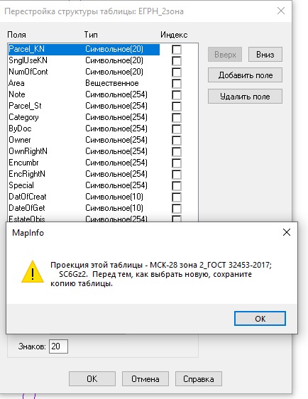

Проверьте файл MAPINFOW.PRJ на наличие схожих СК.

ablomov89@mail.ru, У вас на компе установлен AutoCAD Map 3D. Воспользуйтесь командой _mapexport и конвертируйте нужные объекты напрямую в .tab. Затем с помощью утилиты "Пересчёт" назначайте нужную систему координат.
