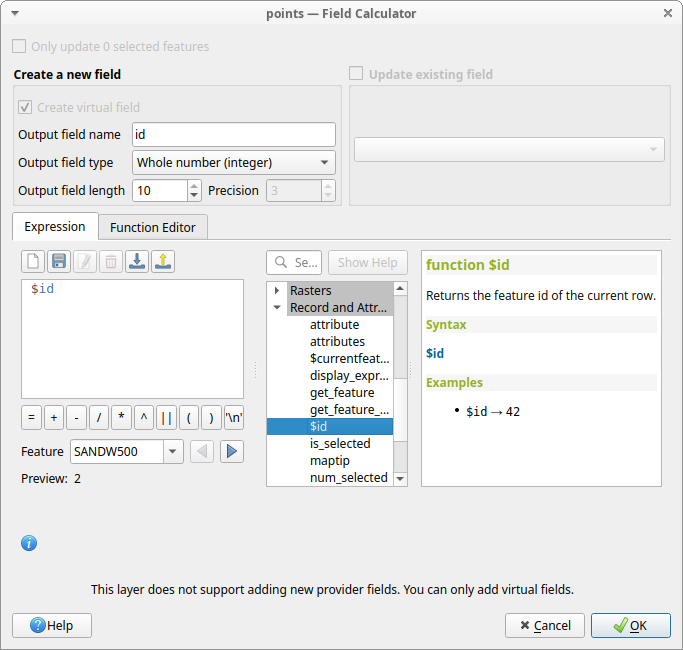

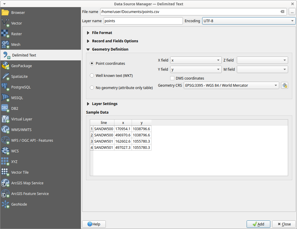

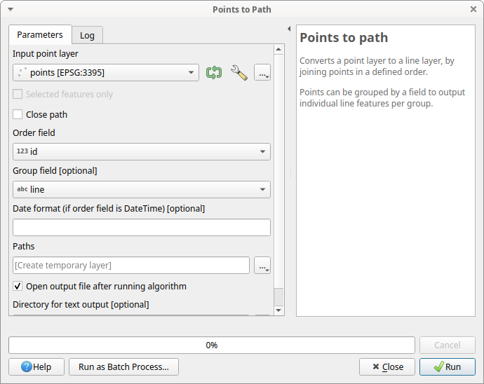

- Открываем CSV как слой точек.
- В калькуляторе полей добавляем виртуальное поле с порядковыми номерами.
- Используем инструмент "Точки в путь":
[Processing Toolbox] → [Vector creation] → [Points to path]
[Processing Toolbox] → [Vector geometry] → [Buffer]
или
[Vector] → [Geoprocessing Tools] → [Buffer…]
- Screenshot_2021-08-11_20-02-50.png (123.36 КБ) 5269 просмотров
- Screenshot_2021-08-11_20-04-31.png (76.95 КБ) 5269 просмотров
- Screenshot_2021-08-11_20-06-21.png (60.75 КБ) 5269 просмотров

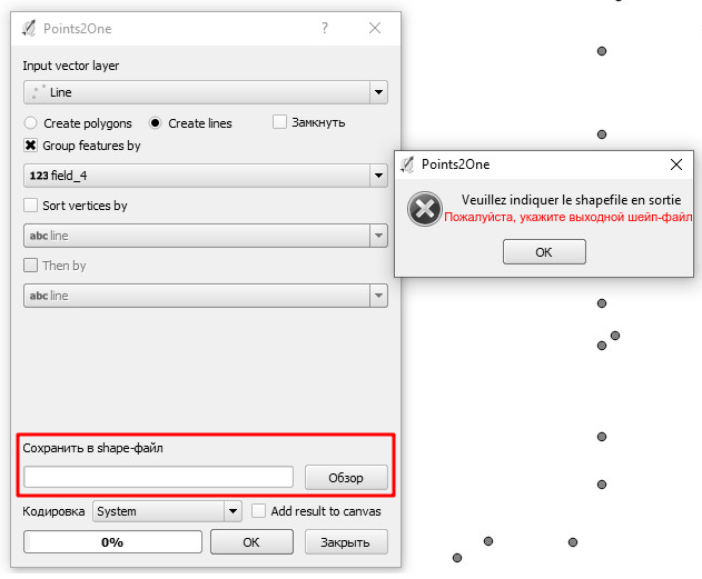

Добрый день.
Подскажите, верной ли дорогой иду?
в моей версии 3.4 данный плагин отстутствует, видимо необходимо качать последнюю версию, что нереально в условиях VSAT интернета. Нашел на форуме, что может помочь плагин poinst2one, однако надо откатится до 2.18, что и было сделано.
Далее прошу смотреть скрины во вложении.
Собственно понятно, что где-то есть ошибка, можно ее исправить имея заданные условия или нужно как-то качать все таки последнюю версию и использовать points to pach?
- Игорь Белов
- Сообщения: 2241
- Репутация: 1514
Re: Создание линий (профилей) по 2м точкам
На второй картинке необходимо задать выходной shape-файл.
- 2ed.png (75.33 КБ) 5147 просмотров
Группировать надо по именам линий, а сортировать по порядковым номерам.
Maestro812
- Сообщения: 11
- Зарегистрирован: 09 авг 2021, 15:55
- Откуда: Санкт-Петербург
Игорь спасибо, все получилось
