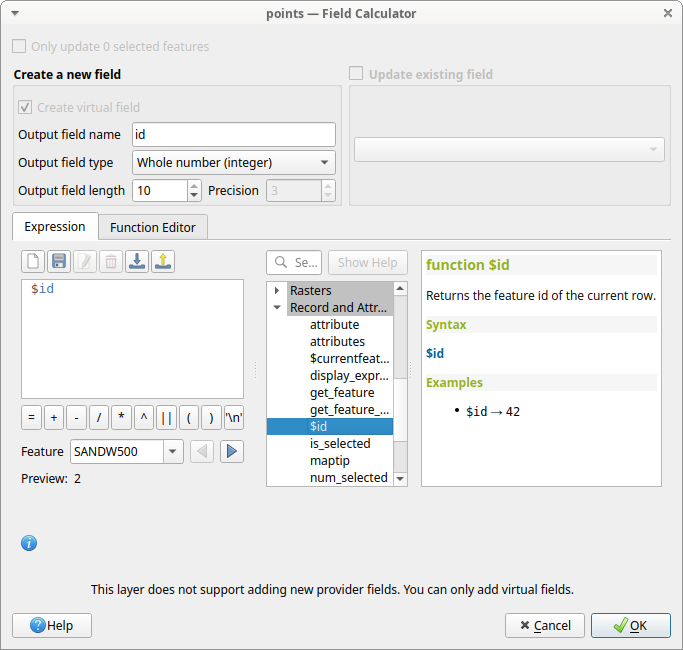

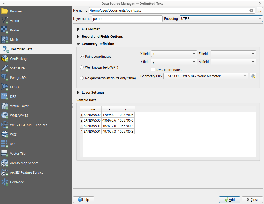

- Открываем CSV как слой точек.
- В калькуляторе полей добавляем виртуальное поле с порядковыми номерами.

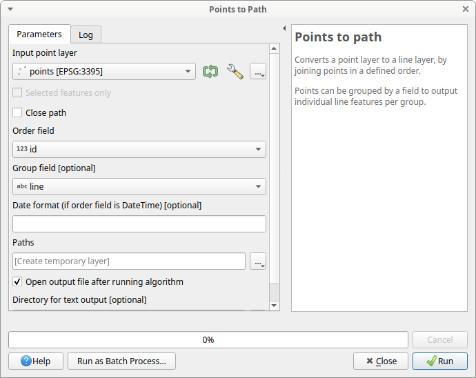

- Используем инструмент "Точки в путь":
[Processing Toolbox] → [Vector creation] → [Points to path]
[Processing Toolbox] → [Vector geometry] → [Buffer]

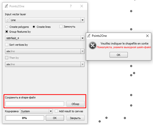

Добрый день.
Подскажите, верной ли дорогой иду?
в моей версии 3.4 данный плагин отстутствует, видимо необходимо качать последнюю версию, что нереально в условиях VSAT интернета. Нашел на форуме, что может помочь плагин poinst2one, однако надо откатится до 2.18, что и было сделано.
Далее прошу смотреть скрины во вложении.
Собственно понятно, что где-то есть ошибка, можно ее исправить имея заданные условия или нужно как-то качать все таки последнюю версию и использовать points to pach?

Re: Создание линий (профилей) по 2м точкам
На второй картинке необходимо задать выходной shape-файл.
Группировать надо по именам линий, а сортировать по порядковым номерам.
