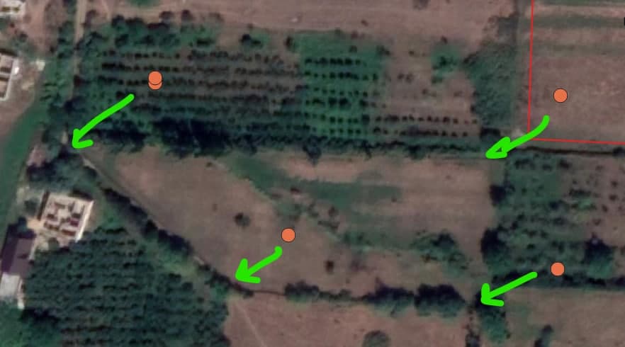

+proj=tmerc +lat_0=0 +lon_0=46.9195 +k=1 +x_0=302295 +y_0=-4542800 +ellps=krass +towgs84=23.57,-140.95,-79.8,0,0.35,0.79,-0.22 +units=m +no_defs
С МСК-05 от СК-95 точки уже ложатся на местность. Но все равно есть смещение (смотрела по гугл-снимку, тоже самое и с Bing, и с Яндекс, См. скриншот).
Вот координаты этого участка
05_13_000064_936.csv
(248 байт) 614 скачиваний
Буду искренне благодарна, если поможете разобраться.
а не надо по ним смотреть - это не показатель

trir писал(а): 29 июл 2021, 17:27 Но все равно есть смещение (смотрела по гугл-снимку, тоже самое и с Bing, и с Яндекс, См. скриншот).
:!: ОДнозначно!
Кроме того, что вам не известно как именно Гугл и товарищи пересчитали свои снимки и на какие высоты - рельеф Дагестана очень неоднородный, а откуда взята матрица высот - неизвестно, еще вам не угадать какие координаты имели тригонометрические пункты, от которых геодезист измерял этот участок. Он мог с легкостью использовать координты 60-х годов, перевычисленные в координаты 90-х по неизвестной формуле. А мог и по Гугл снимку предыдущих лет отрисовать.

trir писал(а): 29 июл 2021, 17:27а не надо по ним смотреть - это не показатель
Спасибо! А на что стоит смотреть, чтобы понять, что точки оказались в правильном месте?

trir писал(а): 29 июл 2021, 23:13на кадастр
На https://pkk.rosreestr.ru/ также смещение относительно космических снимков(
