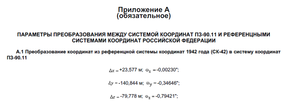

Cerrg2 писал(а): ↑01 июл 2021, 14:34Собственно параметры МСК-68 на разных сайтах одинаковые (сравнивал, думал может ошибочные взял изначально).
Подскажите, пожалуйста, где вы взяли параметры МСК по ГОСТу?
У меня примерно такой же вопрос как у вас, но только с МСК 28 и параметров по ГОСТу найти не могу... :?
в ГОСТ'е

trir,
Я возможно страдаю частичной слепотой, но в ГОСТе увидел только страшные формулы пересчета...
Есть ли данные по уже рассчитанным смещениям?

параметры в приложениях

Параметры на mapbasic были получены подбором, никакого ГОСТ с параметрами не существует.

freeExec, Подозреваю, имелось ввиду это:

BeerEngineer писал(а): ↑20 июл 2021, 11:05Подскажите, пожалуйста, где вы взяли параметры МСК по ГОСТу?
Например тут: https://terraingis.ru/msk-68.html
Вообще вбиваю в яндексе "параметры мск "область"" и первые же ссылки показывают параметры.
UPD Хотя гостовские параметры выше написали более точные. На сайтах уже устаревшие параметры датума.
там не правильно
в ГОСТ'е же цепочка параметров - их надо "собрать"
