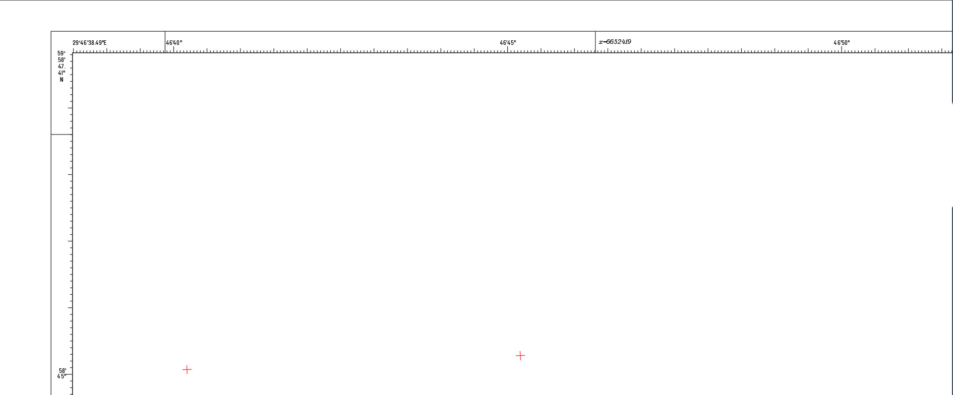

Добрый день! В какой из программ ГИС (QGIS, ArcGIS, MapInfo, Панорама) в режиме макета можно сформировать такое зарамочное оформление?

Такая красота свойственна САПР пакетам: AutoCAD, MicroStation. Там можно тип линии создать с таким фиксированным шагом, если лень каждый штришок по одному рисовать.
В Mapinfo такое оформление, если требуется, делается (или сделано уже) создается с помощь макроса - он в отчете или в слое рисует необходимое оформление листа - по фрагменту не видно каков шаблон.

В QGIS же есть достаточно мощный инструмент в макете - Сетки. Градусные и прямоугольные, можно создавать сразу несколько для одной рамки карты, с разным шагом и стилем оформления. Что важно, сетки динамические, а не просто нарисованные.

Denisredhat, в QGIS да, отчасти такую рамку можно сделать, но проблема в подписях, особенно на углах. Я пока не нашел решения, как сделать рамку макисмально похожей на пример.

Nikolya2048, посмотрите вот эту тему. Формат подписей координат в макетах QGIS можно задавать как угодно хитро, по крайней мере, значки градусов-минут-секунд и переносы строки расставить можно:)
