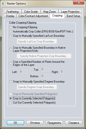

crop
- crop.png (36.69 КБ) 12370 просмотров
Proba1.7z- (698.96 КБ) 369 скачиваний

lam, Да, действительно, при установлении белого цвета фона рабочего пространства все ненужное при экспорте пропадает. Спасибо!
