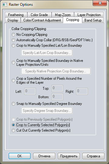

crop
- crop.png (36.69 КБ) 11707 просмотров
Proba1.7z- (698.96 КБ) 353 скачивания
- Сообщения: 1192
- Репутация: -161075145
- Откуда: г. Жуковский МО
Re: Некорректный экспорт в JNX
lam, Да, действительно, при установлении белого цвета фона рабочего пространства все ненужное при экспорте пропадает. Спасибо!
