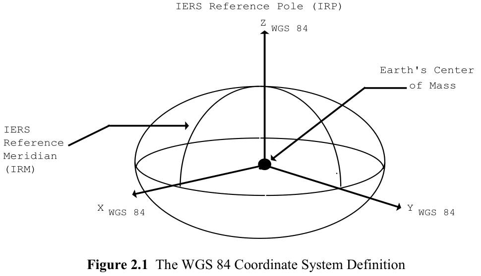

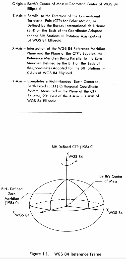

Я думал там IERS Reference Poleесть направление на Условный земной полюс
очень, они пытавлись сказать сразу про три мередианнаВ тексте это сказано, но как-то коряво.

Сейчас – да. Вот картинка из DMA TR 8350.2 от 1987 годаtrir писал(а): ↑23 июн 2021, 20:39Я думал там IERS Reference Pole
А вот картинка из NGA.STND.0036_1.0.0_WGS84 2014-07-08
