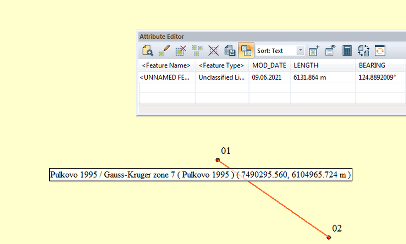

Сообщение tikhpetr » 09 июн 2021, 08:22
gamm, Мне кажется, ТС нет необходимости изучать основы. Достаточно ввести подходящую СК, как Вы и сказали. Я правда склоняюсь к СК-95. В GM получил такой результат:
alexber10, Судя по всему, данные об СК Вы берете с EPSG.org? Если да - просто в поиске введите код EPSG 20007. Получите данные во всех мыслимых форматах.
