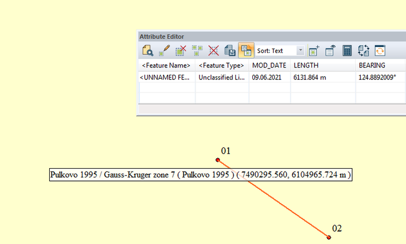

Re: Расстояние между двумя точками в Москве
gamm, Мне кажется, ТС нет необходимости изучать основы. Достаточно ввести подходящую СК, как Вы и сказали. Я правда склоняюсь к СК-95. В GM получил такой результат:
alexber10, Судя по всему, данные об СК Вы берете с EPSG.org? Если да - просто в поиске введите код EPSG 20007. Получите данные во всех мыслимых форматах.
Добрый день. Спасибо за ваши ответы!
Для ESPG 28407, 32637, 20007, которые вы указали, получаются следующие результаты для точек (55.076255, 38.747688) и (55.044887, 38.82657):
ESPG:28407 - 9392.982745 км
ESPG:32637 - 9389.225352 км
ESPG:20007 - 9392.989983 км
Думаю, тут проблема в библиотеке, которую использую.
Зато по этой ссылке
Видимо, тут можно считать в лоб, хотя еще погуглю библиотеки.
