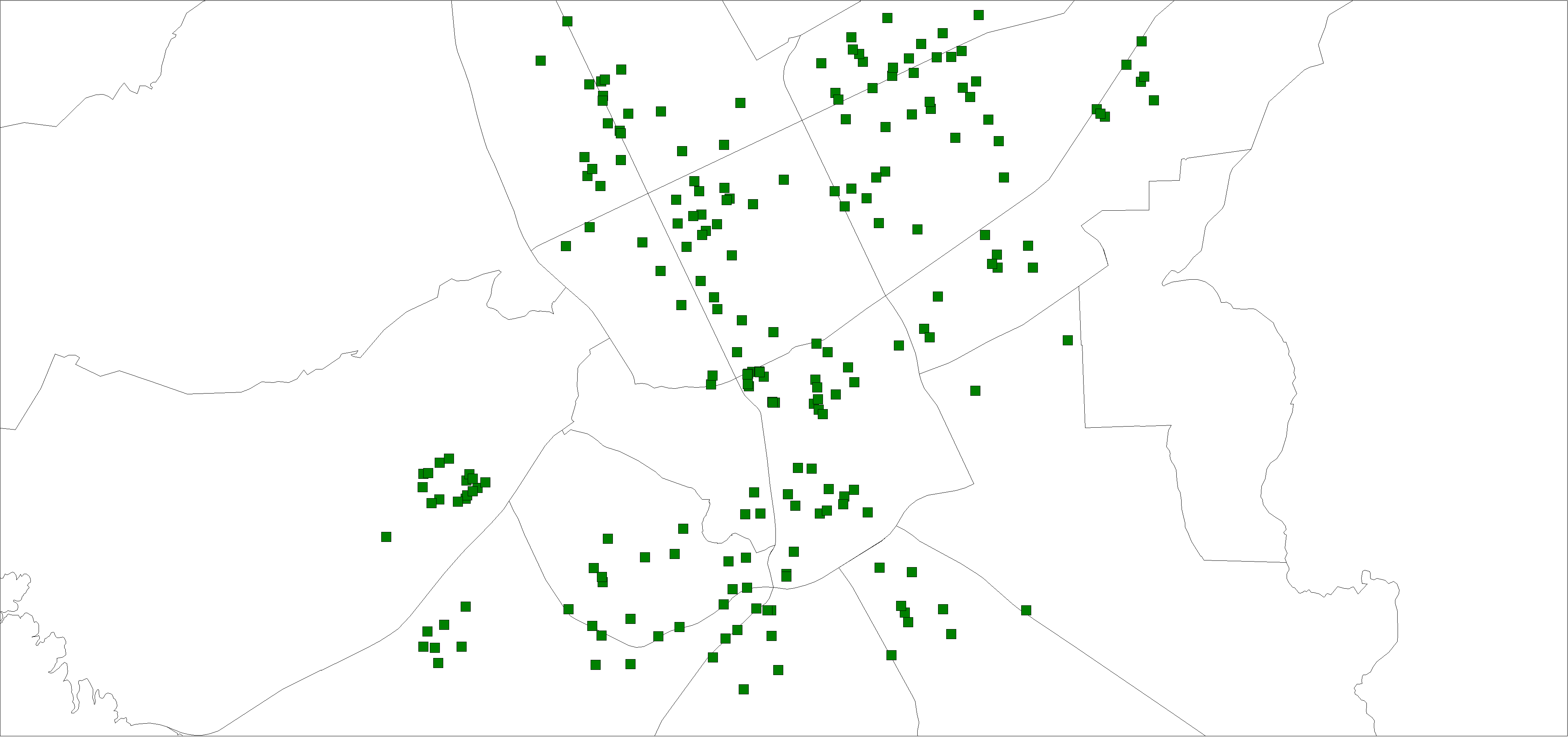

DarkGhost112
- Сообщения: 5
- Зарегистрирован: 25 май 2021, 23:08
- Откуда: Belgium
Re: Помогите пожалуйста опредилить EPSG координат
Привязку не нашел, но точки все находятся внутри Рьяда.
Есть еще файлы в формате INT, ID, MAP
DotsDBFOriginal.DBF- (59.82 КБ) 262 скачивания
- Dots.png (67.18 КБ) 10250 просмотров

DarkGhost112
- Сообщения: 5
- Откуда: Belgium
Как то так
SendCoord.rar- (31.88 КБ) 273 скачивания
- СК слоя действительно "UTM zone 38N", что и показывает уважаемый lam.
- Координаты объектов в этом слое порядка N+27xxxxx E+6xxxxx, что никак не похоже на величины из первого поста.
- Проекция слоя известна, но с датумом надо разбираться. Может, с выбором поможет визуальное изучение наложения разных вариантов на веб-карты.
- Вопрос СК координат из первого поста остаётся открытым.
