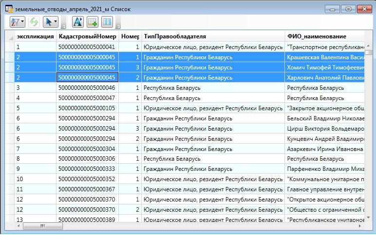

Доброго дня, есть таблица земельных отводов с землепользователями (для каждого отвода указан кадастровый номер). Задача - сделать экспликацию земельных отводов. Можно было бы воспользоваться Rowid, но сложность в том, что у одного земельного отвода есть несколько землепользователей и экспликационный номер соответственно у них должен быть одинаковый. Спасибо)
- для форума.jpg (181.12 КБ) 5348 просмотров

В одно действие, мне кажется, не получится. Я бы делал так:
1. SQL запрос поле КадастровыйНомер с группировкой и упорядочиванием по этому же полю
2. Сохранить выборку как таблицу
3. Открыть эту таблицу, перестроить таблицу, добавив новое целочисленное поле Экспликация и обновить это поле значениями rowid
4. Обновить поле Экспликация исходной таблицы значениями поля Экспликации таблицы-выборки, объединив их по полю КадастровыйНомер

Спасибо, все работает!
