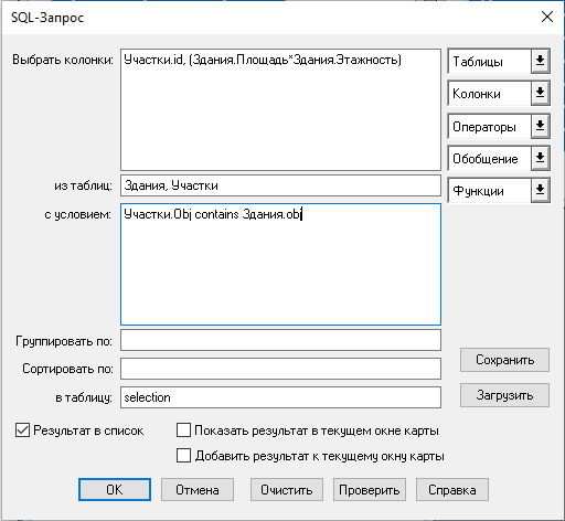

Задачку решил следующим образом (мало ли кому пригодится):
1. SQL-запрос:
Выбрать колонки: Участки.id, (Здания.Площадь*Здания.Этажность)
из таблиц: Здания, Участки
с условием: Участки.Obj contains Здания.obj

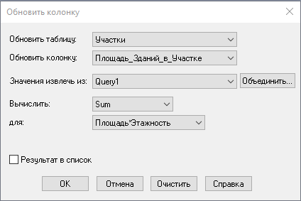

2. Обновить колонку:
Обновил таблицу "Участки", колонку "Площадь_Зданий_в_Участке"
Значение извлечь из: Qwery1 (Qwery2 ... QweryN)
Вычислить: Sum
для: "Площадь*Этажность"
ИЛИ то же, но через MapBasic - 2 строчки:
Select Участки.id, (Здания.Площадь*Здания.Этажность) from Здания, Участки where Участки.Obj contains Здания.obj into selection
Add Column "Участки" (Площадь_Зданий_в_Участке )From Selection Set To sum(COL2) Where within
1. SQL-запрос
1. SQL-запрос
2. Обновить колонку
2. Обновить колонку
