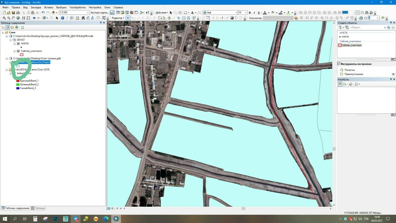

Всем добра! Суть вопроса такова. Есть 2 базы, одна с границами посёлков, вторая с контурами сельскохозяйственных земель. Мне нужно вырезать сельскохозяйственные земли из границ посёлков, конечно можно обводить 2 слой и вырезать из 1 слоя но это займет очень много времени, можно ли это всё автоматизировать?
Скриншот вложил. Синий слой сельскохозяйственные земли, красный граница посёлка.

ArcToolbox->Analysis Tools->Overlay->Erase

Спасибо дорогой, получилось! :D
