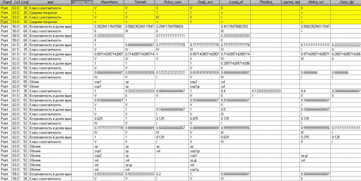

Пока что сделал так:
Смущают 3 вещи
1. Столбцы можно просматривать только по одному и для этого нужно переключаться
2. Наличие пустых ячеек
3. Огромный размер таблицы (на рис. показана крайняя левая часть), которая в дальнейшем будет увеличиваться столбцами, содержащими нулевые значения (кроме 1-ой, 2-х ячеек).
Может существует другой, разумный вариант? Или хотя-бы возможность не показывать нулевые значения?
