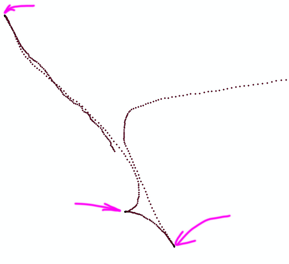

Коллеги, подскажите пожалуйста, каким образом можно определить подобные точки разворота (перегиба), желательно на питоне.

Посчитать угол между последовательными сегментами. В простейшем случае - знак скалярного произведения, чтобы определить угол тупой или острый. Можно даже в Ёкселе.

если дрон дрыгается, то для повышения устойчивости может понадобится экспоненциальное сглаживание векторов (или просто сравнение среднего из 5-7 векторов до анализируемой точки, и столько же после).

gamm, дрон действительно дрыгается.
Выкладываю работающий в моём случае способ, может быть кому-нибудь пригодится при решении сходных задач. Исходные данные читаются из файла coord.xlsx. Использовал алгоритм Рамера–Дугласа–Пекера и вычисление разницы азимутов между двумя отрезками.
