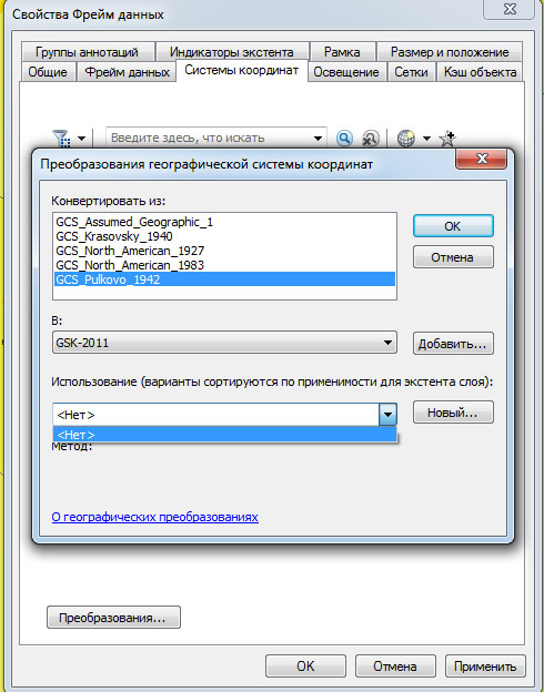

Добрый день!
Не отображаются географические преобразования в окне выбора.
Все параметры установлены в директорию С:\Users\user\AppData\Roaming\ESRI\Desktop10.5\ArcToolbox\CustomTransformations\
Также пробовал создавать дополнительную системную переменную PEDATABASE со значением objedit@C:\custprj. Не помогает.
ArcGIS 10.5.
ArcGIS 10.5.

Попробуйте в чистом проекте.

Пробовал в разных проектах.
Результат одинаковый - нет отображения методов преобразования.

а в каталог C:\custprj содержимое нужного архива положили?

Скопировал в папку C:\custprj, тоже что и в папку CustomTransformations. На других компьютерах все работает.

Насколько я помню, там разное содержимое

Странно, почему не работают трансформации из папки CustomTransformations. На некоторых компьютерах работают, на других нет.

Наверное, дело в Windows.

Скопировать в папку C:\custprj

Разобрался почему не отображаются географические преобразования из папки CustomTransformations.
Имя пользователя должно быть написано на латинском, тогда все преобразования скопированные в директорию С:\Users\user\AppData\Roaming\ESRI\Desktop10.5\ArcToolbox\CustomTransformations\ будут отображаться.
Тему можно закрывать.
Спасибо!
