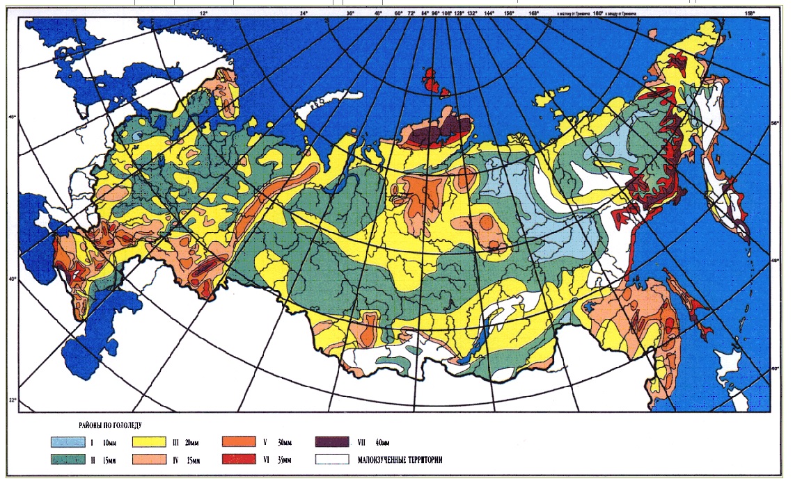

Добрый день. Есть карта районирования ПУЭ по всей РФ в виде картинки джипег с сеткой ширины и долготы без масштаба и привязки к координатам. Нужно, преобразовать , чтобы она открылась в сас планет, например, в виде кмл , или мапинфо, Главное, чтобы можно было на карте задать координаты точки и определить район. Как это возможно сделать,? как можно понятнее, спасибо))

карта рф

1. Подобрать СК
2. Привязать растр
3. Векторизовать

При подборе контрольных точек, будет большая ошибка, по 200 , а нужно не больше 3, т.к. карта джипег не в маштабе. И какую я СК подберу, кроме пулково, на карту ,которая даже неправильно зарегистрирована...

Я бы вынес морские и сухопутные границы и попробовал положить растр как есть.
Если с простым поворотом растра не получится совместить - тогда делить на миллионные листы, например, и оцифровывать в каждом листе отдельно, это недолго.
А так и на бланковку похоже...

если карта не в масштабе, а просто картинка, то она по координатам регистрируется в мапинфо с большой погрешностью...

карта явно не картинка, рисовали на какой-то основе.
Эллипсоид почти наверняка Красовского, параметры насаживания на WGS при таком масштабе особой роли не играют, можно взять любые из списка.
Для начала нужно получить точки пересечения в пикселях и градусах. А потом начинать пробовать разные проекции на северное полушарие из списка PROJ4, измерять расстояние между точками в проекции (нужно писать программу, пар точек много, порядка 8500), и строить регрессию на расстояние в пикселях. Как только регрессия станет более-менее хорошей, мы поймали вид проекции и масштаб, переходим к подбору параметров.
И да, никакое Мапинфо тут не поможет никак.

в какой нравится и на чем умеете программировать - VisualBasic, C, С++, C#, FORTRAN, Python, R, Delphy, и т.д.
точки в пикселях смотрим в Paint, и записываем в текстовый файл (добавив долготу и широту), точек примерно 70, работы на полчаса - час. И это файл скармливаем в программу ...
