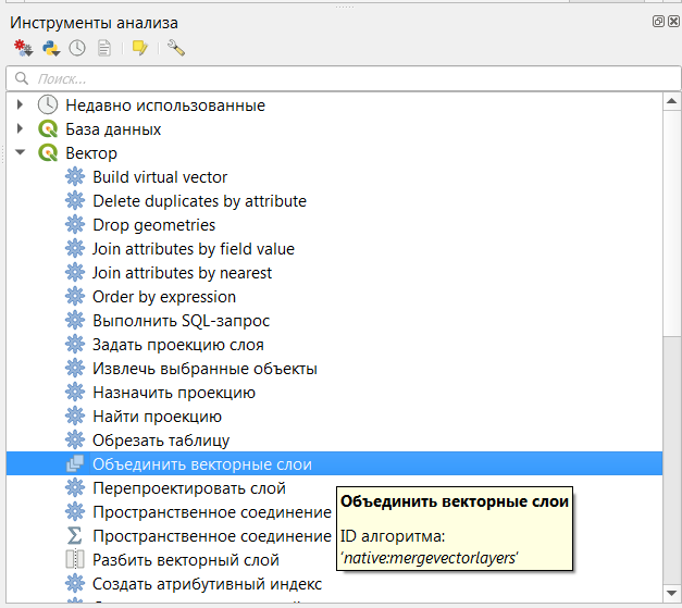

Vadim, где найти этот инструмент "Объединить векторные слои"?
Vadim
Сообщения: 297
Репутация: 72
Re: Выделить объекты по значению сразу во всех слоях
Сообщение Vadim »
sb_map, "Вектор - Объединить векторные слои":
