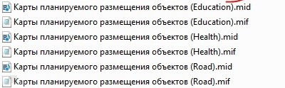

А вы пробовали просто в midmif? мои друзья успешно загружали так буквально на днях.
Каждый слой будет называться примерно так:
Выгрузить кучу таблиц в midmif поможет моя утилита ExportTab.MBX

ginpetr писал(а): ↑19 апр 2021, 13:32А вы пробовали просто в midmif? мои друзья успешно загружали так буквально на днях.
Я не пробовал, думал в GML обязательно нужно. Это получается каждый слой нужно конвертировать в mid/mif и пачкой файлов загрузить в ФГИС?

да, посмотрите, я обновил предыдущее сообщение. Для каждой карты будет пачка мидмифов. Заморочка в том, что нужно много файлов ЭЦП подписывать и при загрузке для каждого слоя систему координат указать.
