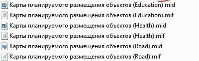

А вы пробовали просто в midmif? мои друзья успешно загружали так буквально на днях.
Каждый слой будет называться примерно так:
Выгрузить кучу таблиц в midmif поможет моя утилита ExportTab.MBX

Я не пробовал, думал в GML обязательно нужно. Это получается каждый слой нужно конвертировать в mid/mif и пачкой файлов загрузить в ФГИС?
ginpetr
Сообщения: 385
Репутация: 140
Откуда: Орск
Re: Помощь загрузки генплана в ФГИС ТП
Сообщение ginpetr » 19 апр 2021, 13:48
да, посмотрите, я обновил предыдущее сообщение. Для каждой карты будет пачка мидмифов. Заморочка в том, что нужно много файлов ЭЦП подписывать и при загрузке для каждого слоя систему координат указать.
