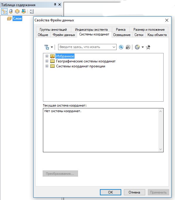

Herber писал(а): 17 апр 2021, 13:25А как узнать какой Datum у меня щас в Arcgis проекте?
Двойной клик мышой на Слои, выбрать вкладку "Системы координат".
Если изначально был пустой (новый) проект, то в нем не определена система координат и будет показываться та, в которой окажется первый загруженный слой.
А если он не определен - жди проблем.
