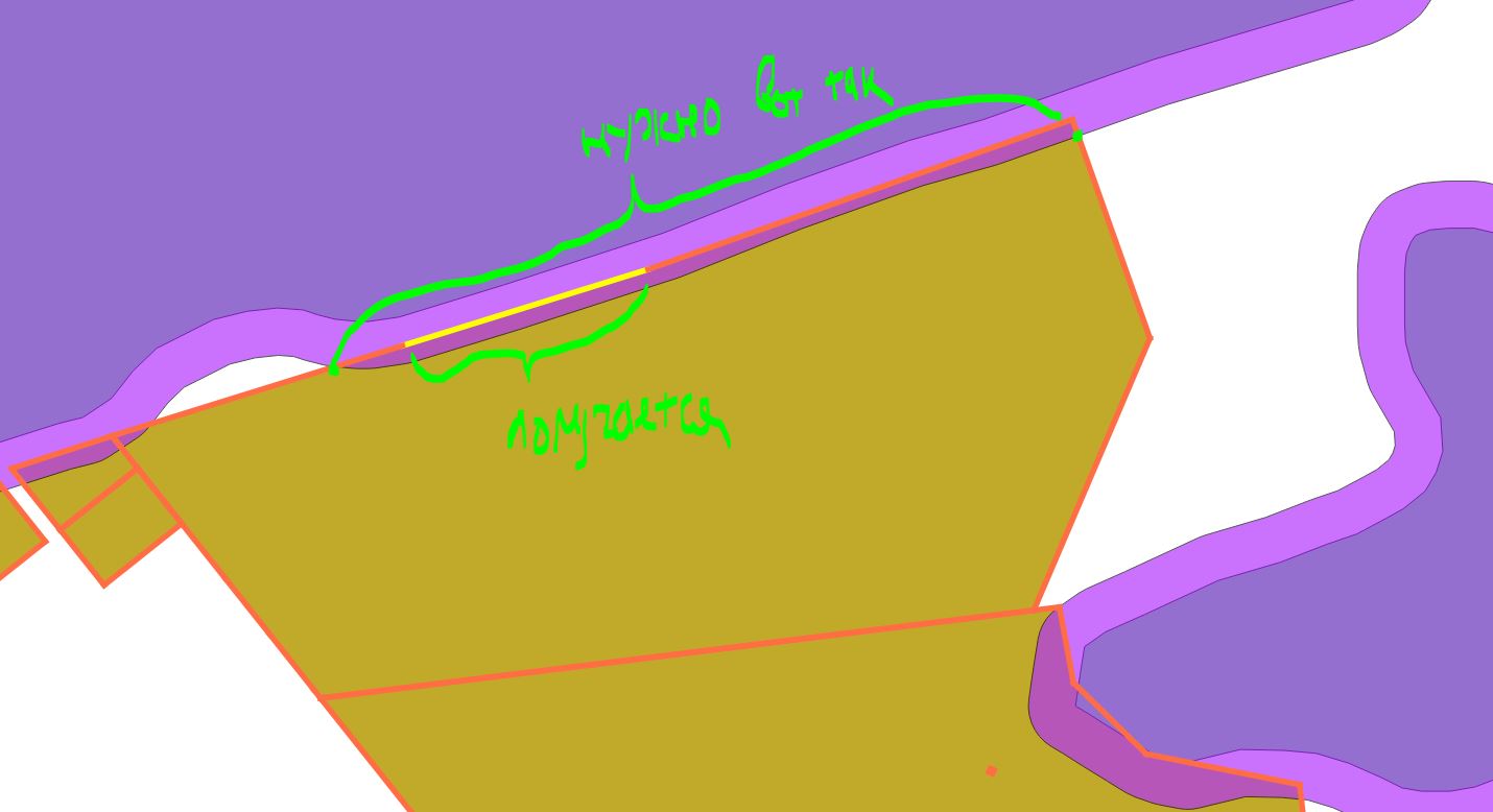

Добрый день, уважаемые форумчане. Не знаю конечно как правильно сформулировать задачу, но постараюсь объяснить.
Имеется: слой земельных участков и слой лесных участков. Нужно рассчитать протяженность прилегания земельных участков к лесу, хотя бы примерно. Я сделал буферную зону от лесных участков, чтобы она имела пересечение с земельными участками, будем считать что это и есть искомая протяженность.
Я вот думаю что теперь нужно сделать из буферного слоя (полигон) линии и затем вычислить длину тех самых линий которые попадают (пересекают) на земельные участки. Пока остановился на этом, буду смотреть как из полигонов сделать линии. Подскажите как лучше поступить, может я не в том направлении двигаюсь.
Да и самое главное у земельных участков есть кадастровые номера (они в атрибутах) нужно эту протяженность как то привязать к номерам.

немного не так. Сделать буфер из леса (очень небольшой, если тополология правильная), превратить земельные участки в линии, и отрезать их буфером леса. Потом просто просуммировать длину линий ("обрезков").
Истина будет между сумма_длин_линий и сумма_длин_линий - 2*число_линий*размер буфера ("лишние хвостики").

Как вариант:
1. преобразовать полигоны участков в линии,
2. разбить их по узлам на отдельные сегменты,
3. вокруг каждого получившегося сегмента построить буфер (желательно с плоскими концами, наподобие cap style = flat),
4. проверить, какие буфера пересекаются с лесом,
5. выбрать соответствующие сегменты и посчитать их длину для каждого участка (атрибуты то на всех этапах сохранятся).

gamm, судя по картинке там топологии нет в принципе - участки не обязательно именно соприкасаются с лесом, и понятие "прилегание" определяется с некоторой погрешностью, которая как раз ширина буфера и есть

да участки не обязательно соприкасаются с лесом. Из за этого я делал буфер , чтобы было пересечение. Но там получается что буфер не полностью пересекает земельный участок. Так сказать с разрывом. Ну это я потом подсчитаю если будет несколько пересечений и кадастровый номер в атрибутах будет один и тот же.

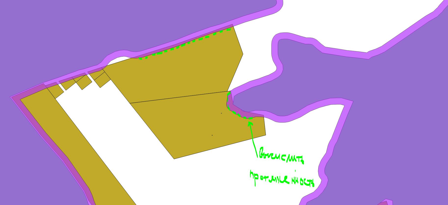

Re: Как вычислить длину линии пересечений полигонов
Получается что линия разбивается в местах изломов, а мне нужно чтобы сегменты были которые получаются в пересечении буфера леса
видимо там нужно добывать какое то условие exploded ?

Так вы можете выбрать все получившиеся отрезки, укладывающиеся в буфер леса. В вашем случае будет два отрезка, а вот кусочек слева не попадёт, да

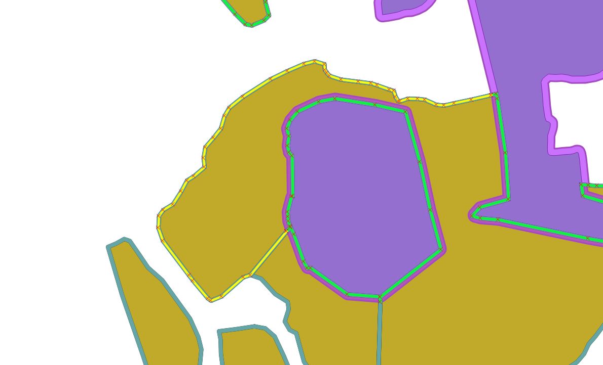

В общем сделал "по колхозному" , но мне это норм. Сделал линии из полигонов земельных участков, и линии из полигонов буфера лесных участков. Потом с помощью Split lines with lines, разбил линии. Теперь вот удаляю лишние линии. Вроде норм получилось.

Сделайте выборку полученных линий внутри буфера

я теперь понял что вы имели ввиду, я не вдумался. Время потратил на удаление лишних линий, хотя можно было все сделать быстрее. Спасибо!
