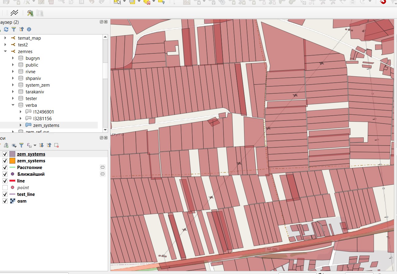

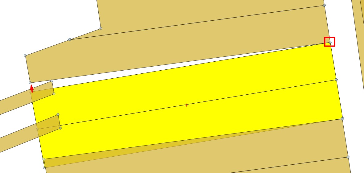

Сообщение romaniosh » 07 апр 2021, 18:52
Мне необходимо сделать поворот участков вокруг крайней точки участков, а возможность есть только возможность поворота вокруг центроида объекта/объектов. Кто знает как это сделать?

А вам точно поворот нужен, а не простой перенос точек углов для совмещения с соседями?

Сообщение romaniosh » 07 апр 2021, 23:52
точно поворото нужен!

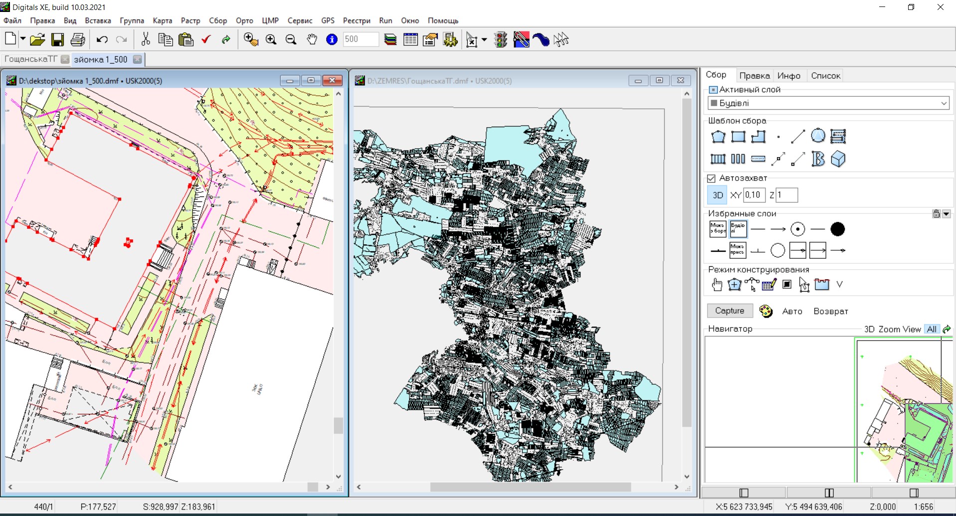

Спасибо. Но я понял что решения нет в qgis, придется в digitals делать

artterrm, програма для геодезических расчетов, фотограмметрии, топографических и кадастровых работ.
