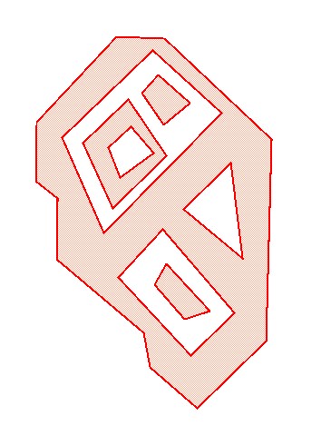

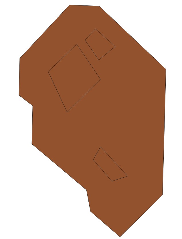

Здравствуйте!
Выгружаю с помощью Mapbasic GML.
Подскажите как правильно указать порядок контуров exterior/interior в элементе <gml:MultiPolygon>, чтобы объект корректно отображался.
В мапинфо объект выглядит так
в Мапинфо
Снимок экрана 2021-04-08 111351.jpg (44.54 КБ) 6747 просмотров
GML в QGIS так
в QGIS
Снимок экрана 2021-04-08 111429.jpg (26.67 КБ) 6747 просмотров

Мне виделось логичным описать сначала внешний контур, потом вырезать отверстия, потом в них поместить контуры и т.д.

Потому что вы перенакрутили. Достаточно было так:

ух ты! а зачем тогда элементы polygonMember и Polygon, если не для разделения контуров?

А не знаю. Я с GML вообще не знаком, но обилие отдельных элементов polygon сразу навело на подозрения. Проверил - работает

corew2020, по логике, exterior у полигона может быть один. Всё, что внутри полигона, описывает interior - как дырки, так и острова в дырках. Несколько полигонов и exterior появляются, когда надо описать группу независимых (невложенных) островов.
