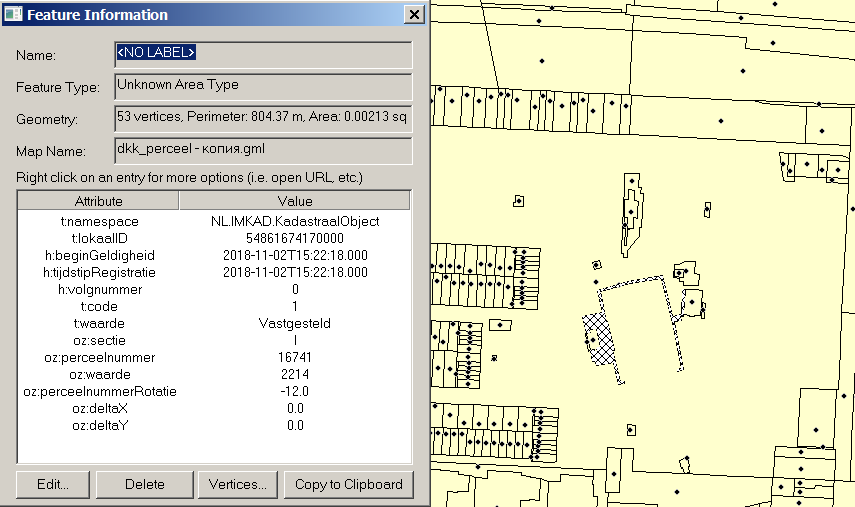

Дано:
1. gml из голландского кадастра, dkk_perceel.gml в zip,
2. этот gml читается в QGIS и в Global Mapper, показывая правильные, нужные атрибуты объектов:
3. этот gml нужно загрузить в AutoCAD Map 3D, но его импорт не видит нужные атрибуты, а предлагает целую кучу каких-то других:
хотя, геометрия, объекты импортируются,
4. если в Global Mapper сделать shp, импортировать в AutoCAD Map 3D и из него экспортировать в gml, то создается схема xsd, dkk_perceel_Map.xsd в zip.
5. если при импорте исходного gml подставить AutoCAD Map 3D эту схему, то импорт показывает нужные атрибуты, но геометрия, объекты не импортируются.
Вопрос: как создать схему, чтобы читались и нужные атрибуты, и геометрия, загружались объекты?
Как-то можно для этого подправить схему, созданную AutoCAD Map 3D, т.е. чтобы читалась и геометрия?
Я в gml, xml и схемах, увы, недостаточно понимаю. Но буду стараться. :D
dkk_perceel.zip
(799.6 КБ) 212 скачиваний

Это же только фрагмент исходного gml, как есть?
Как решить задачу без другого ПО?

lam писал(а): 07 апр 2021, 10:51Попробуйте через формат mid/mif
Да, наверное, можно через Mapinfo, можно и в QGIS, и в Global Mapper, и пр., и пр., но нужно разобраться с максимально прямым путем, без стороннего ПО.
Skywalker писал(а): 07 апр 2021, 08:14Всё закончилось написанием скрипта на Питоне, без него никак.
Человекоподобый gml я еще способен хоть как-то понимать, но совсем не программист.
trir писал(а): 06 апр 2021, 22:24править xml'ки
Схема, созданная AutoCAD Map 3D, позволяет видеть нужные атрибуты. Как бы ее заставить еще и читать геометрию?
