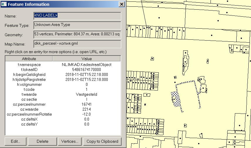

Дано:
1. gml из голландского кадастра, dkk_perceel.gml в zip,
2. этот gml читается в QGIS и в Global Mapper, показывая правильные, нужные атрибуты объектов:

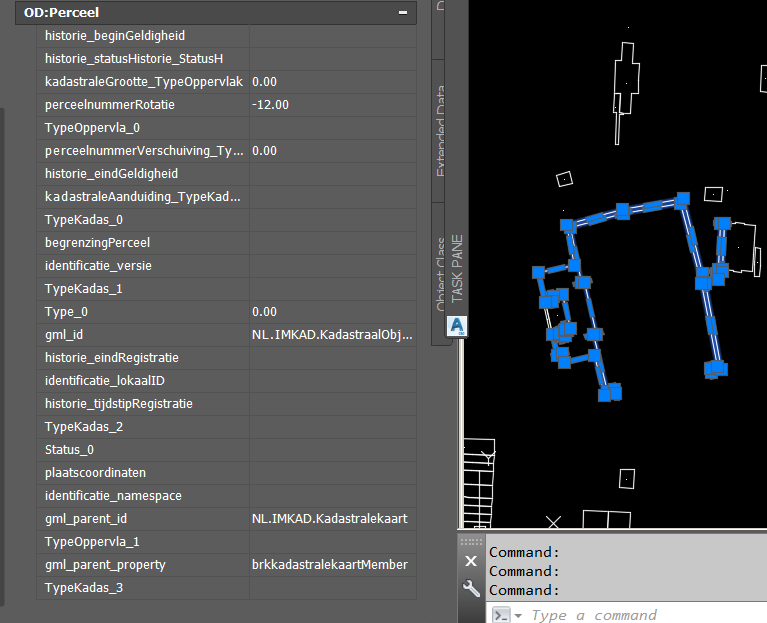

3. этот gml нужно загрузить в AutoCAD Map 3D, но его импорт не видит нужные атрибуты, а предлагает целую кучу каких-то других:
хотя, геометрия, объекты импортируются,
4. если в Global Mapper сделать shp, импортировать в AutoCAD Map 3D и из него экспортировать в gml, то создается схема xsd, dkk_perceel_Map.xsd в zip.
5. если при импорте исходного gml подставить AutoCAD Map 3D эту схему, то импорт показывает нужные атрибуты, но геометрия, объекты не импортируются.
Вопрос: как создать схему, чтобы читались и нужные атрибуты, и геометрия, загружались объекты?
Как-то можно для этого подправить схему, созданную AutoCAD Map 3D, т.е. чтобы читалась и геометрия?
