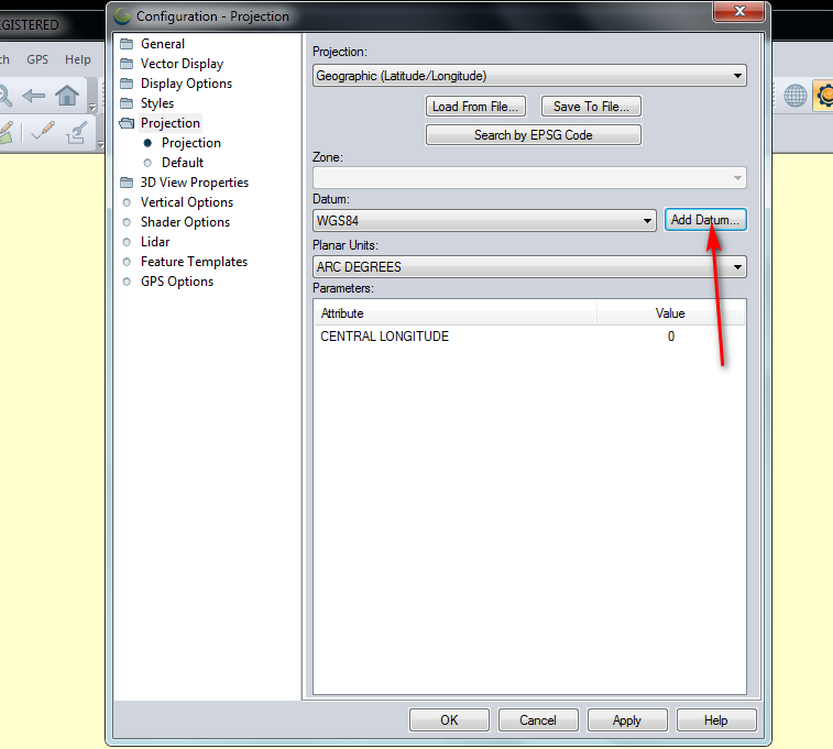

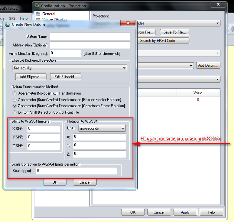

Да, я посмотрел. Вам надо установить другую СК-42 по тем параметрам, к-рые Вам в другой ветке подсказали.
https://gis-lab.info/qa/cs2cs_implement ... eographics

Сообщение artterrm » 01 апр 2021, 17:45
как это делается?
