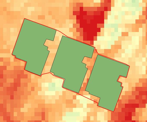

Добрый день,
Может быть, кто-нибудь пробовал или есть какие-нибудь идеи (буфер, полигон в точки и т.д.), как можно объединить несколько векторных неперекрывающихся друг с другом объектов и не имеющих общих сторон. То есть это должен быть объект (замкнутая линия, полигон), охватывающий "внешние" вершины нескольких полигонов, но при этом в целом повторяя их форму (см. прикреп. рисунок, красная линия).
Я пробовал несколько функций в QGIS, в частности Convex Hull и Minimum bounding geometry, но там не получалось то, что нужно. Подойдет любая ГИС, PostGIS, ogr или код на питоне.
Спасибо.
Спасибо.

У вас на рисунке невыпуклая оболочка, и, скорее всего, готового универсального решения не найдёте. А решение для частного случая запрограммировать можно хоть на питоне, хоть ещё как

Постановка невнятная (сверху соединены вершины, снизу линия втыкается в ребро). Если соединять вершины, то можно написать программу, чтобы поправить выпуклую оболочку. Если две точки ребра выпуклой оболочки лежат на одном контуре, то заменяем ребро на часть контура между точками, "вдавливая" ребро вдоль полигона.

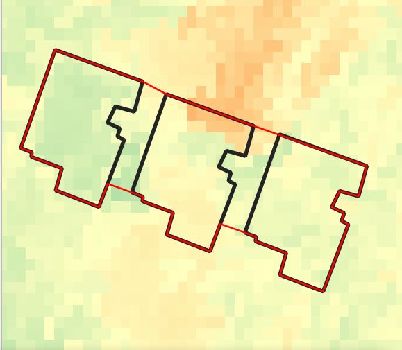

Тем не менее, еще немного покопавшись в QGIS, я нашел другую функцию - Concave Hull, которая возвращает практически то, что нужно. В PostGIS она тоже есть, и для этих конкретных объектов сработала лучше (предварительно используется ST_Union). Вот такой получился результат (рис.).
Спасибо всем за помощь.

это примерно то, о чем я говорил, но некоторые ребра "недодавлены". Посмотрите параметры, не исключено, что там есть настройки, которые можно докрутить.
Точно, есть там параметр, RTFM
