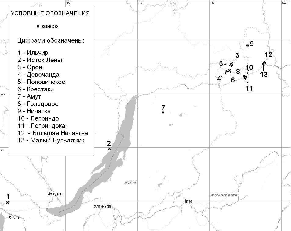

Подскажите, откуда можно выгрузить в растре карту Сибири\ДВ вот примерно в таком виде (вложение). Желательно с возможностью наложения координатной сетки, но и просто растр будет здорово.
Для научной публикации нужна простейшая, почти контурная, карта, везде какие-то слишком перегруженные данными...
Карта озер с легендой.jpg (100.48 КБ) 22234 просмотра
