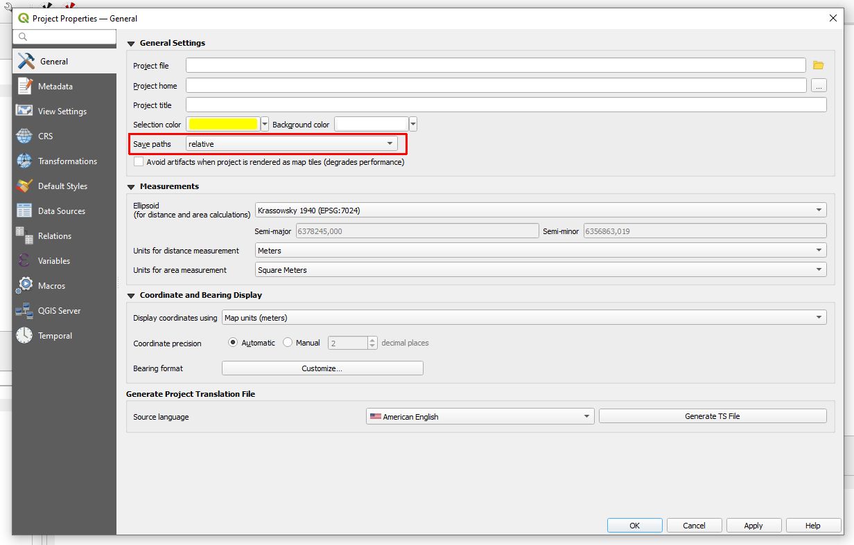

kate_null, выставить вот этот вариант в свойствах проекта:

Более того, чтобы не было каши файлов, можно делать папки для слоев рядом с файлом проекта. При относительных (relative) путях, все они будут доступны при переносе вместе с проектом.
