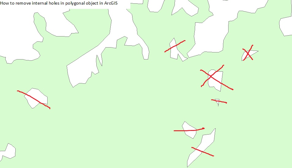

Есть ли в ArcGIS или открытом софте ( QGIS, etc) инструмент, который позволяет убирать пустоты (дырки) внутри полигона? На примере – то, что нужно убрать перечеркнуто красным: это пустоты, со всех сторон окруженные данным полигоном (задача – превратить эти пустоты в тот полигон, который его окружает).
То есть задача - сделать полигон цельным внутри. Убрать все "озера"-пустоты, превратив их в сам полигон.
При этом, если пустота не со всех сторон окружена полигоном («залив») – ее надо оставить пустотой.

В QGIS можно через Processing --> "Delete holes". В ArcGIS попробуйте инструмент Eliminate Polygon Part.

Александр Мурый писал(а): В ArcGIS попробуйте инструмент Eliminate Polygon Part.
Спасибо! Делает. Надо настроить правильно - у меня получилось лучше через проценты.

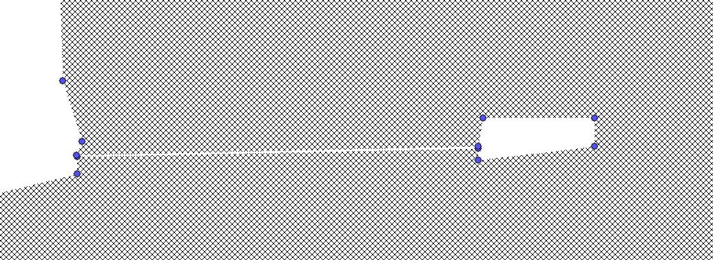

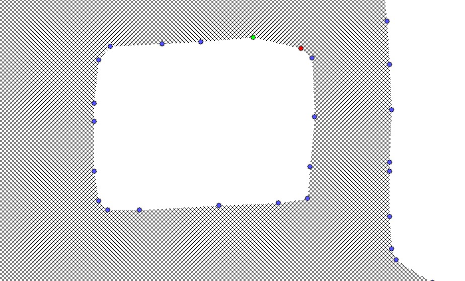

покажу на изображении:
1)некоторые программы не любят мультиполигоны, и потэтому все "дырки" создателем вектора представляются в виде разрывов. Дырки в подобные вырезки я пока чт могу исправлять только вручную...
2)А на втором изображении самая класическая дыра, которую и убирает ранее описанный метод в Кгисе, только не делает из нее предыдущий вариант дыри,а напрочь "зашивает" все дырки.
И иногда очень нужно сделать из второго первое не руками.
дыра, но не мультиполигон
дыра-мультиполигон
Ivor
Сообщения: 345
Репутация: 102
Откуда: Иркутск
Re: Как превратить пустоты внутри полигона в сам полигон ?
Сообщение Ivor » 11 мар 2021, 16:56
Veronika_Coconut, да уж, с таким не сталкивался, слава Богу. Автоматики для подобных изысков не видел, хотя, в принципе, соответствующий модуль не так и сложно написать. А что за программы требуют таких ухищрений, если не секрет?
