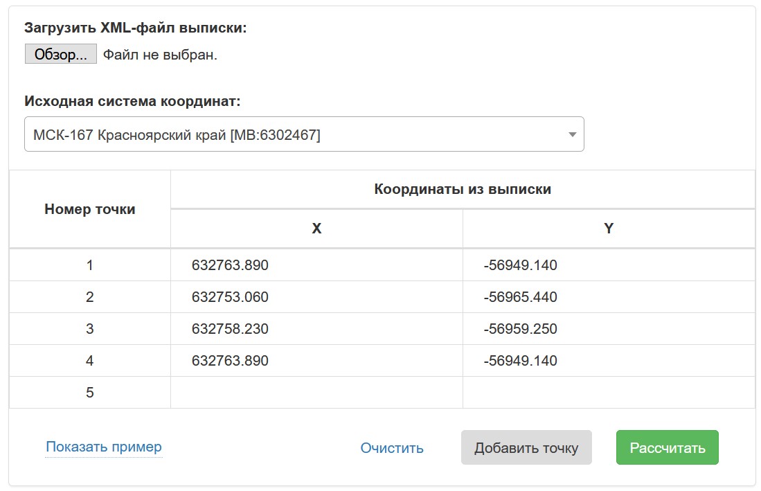

В принципе подача красивая: указываешь исходную МСК, копируешь в окно координаты в исходной МСК и получаешь координаты в WGS-84...
У меня есть для примера координаты маленького полигончика в МСК-167.
632763.89 -56949.14
632753.06 -56965.44
632758.23 -56959.25
632763.89 -56949.14
И совсем уже была наша победа, да только отрицательные значения координат НЕ вставляются :(
Вот если убрать "-" у координат:
632763.89 56949.14
632753.06 56965.44
632758.23 56959.25
632763.89 56949.14
То всё вставляется, считается. Полигон, естественно, оказывается не совсем там :cry:
Минусы перед координатами можно дописать вручную
Геокалькулятор 1.jpg (75 КБ) 21653 просмотра

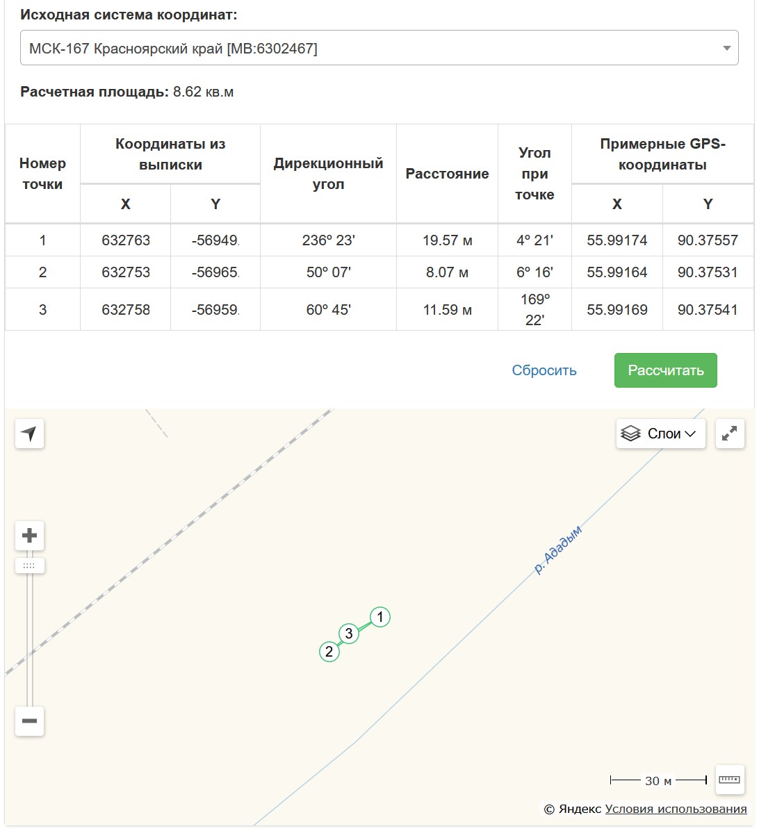

Выполняем "Рассчитать"
Геокалькулятор 2.jpg (114.27 КБ) 21653 просмотра
Получаем некий результат от Росреестра...

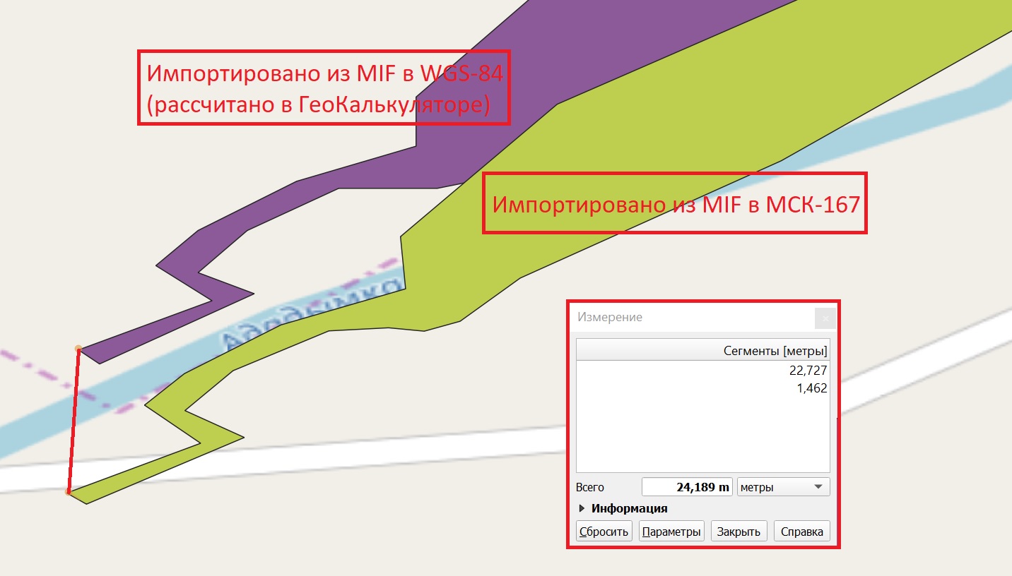

Моего умишку хватило на то, чтобы найти на https://mapbasic.ru/msksolutions описание МСК-167:
"МСК-167", 8, 1001, 7, 93, 0, 1, 106797.80, -5578022.50
и добавить в QGIS "нужную СК":
"МСК-167 Красноярский край Моя"
"+proj=tmerc +ellps=krass +towgs84=24,-123,-94,0.02,-0.25,-0.13,1.1 +units=m +lon_0=93 +lat_0=0 +k_0=1 +x_0=106797.80 +y_0=-5578022.50"
В результате в QGIS получаем такую картинку:
ГеоКалькулятор 3.jpg (148.02 КБ) 21528 просмотров
Зелёный полигон импортирован в QGIS из MIF-а в МСК-167 по описанию этой МСК
Сиреневый контур импортирован QGIS из MIF-а в EPSG-4326 рассчитанному в ГеоКалькуляторе.
Сиреневый контур мне нравится больше. Зелёный смещён по широте (сильно) и по долготе (чуток)

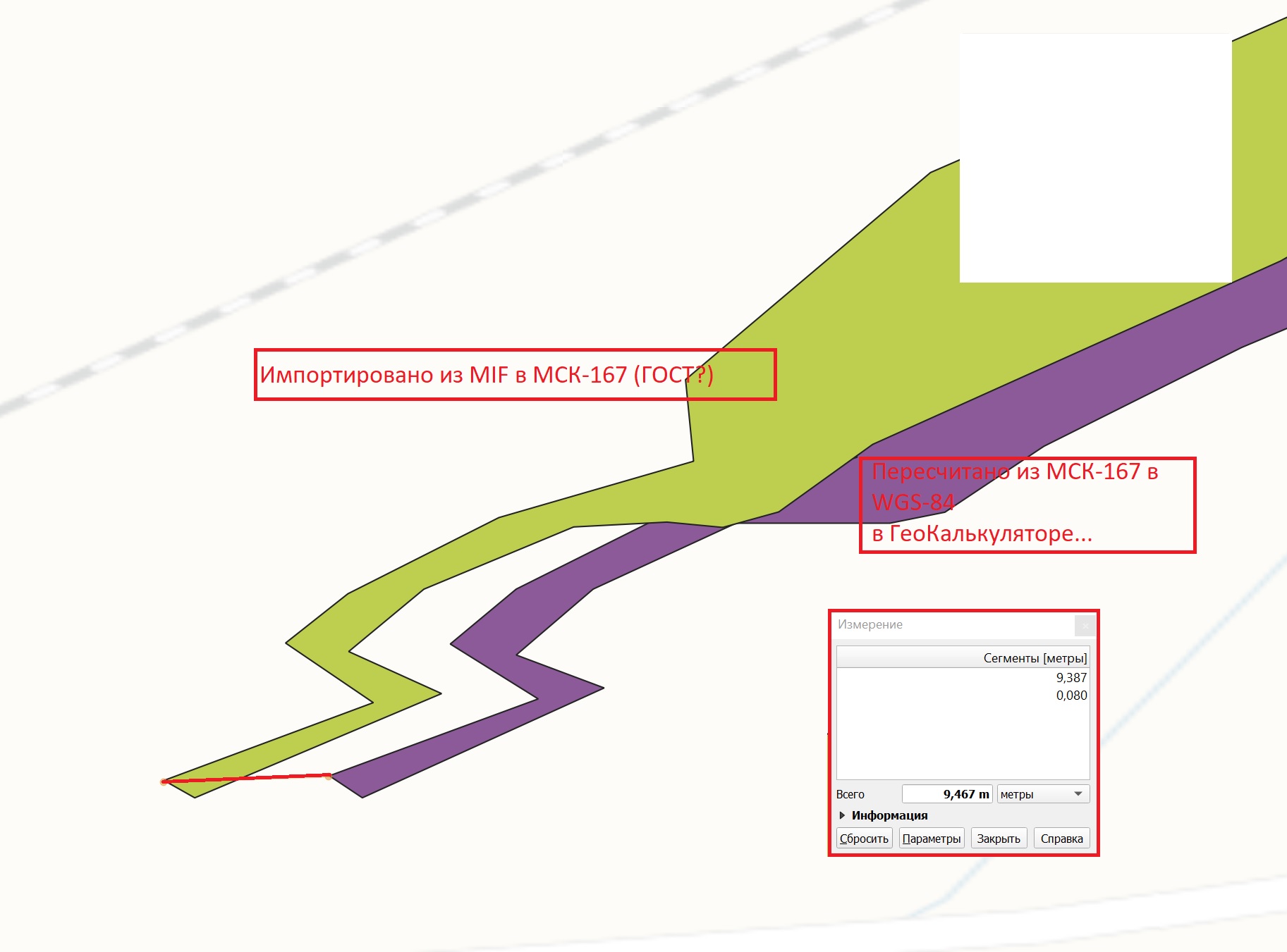

Добавляю "МСК-167 Красноярский край ГОСТ"
"+proj=tmerc +ellps=krass +towgs84=23.57,-140.95,-79.8,0.0,-0.35,-0.79,-0.22 +units=m +lon_0=93 +lat_0=0 +k_0=1 +x_0=106797.80 +y_0=-5578022.50"
Теперь в QGIS получаем такую картинку:
ГеоКалькулятор 4.jpg (182.16 КБ) 21493 просмотра
Стало ПО-ДРУГОМУ. Лучше или хуже - не мне судить...
Догадываюсь, что меняя параметры, ЭТИ контура я могу совместить.
А ещё догадываюсь, что это - ЛАЖА...
