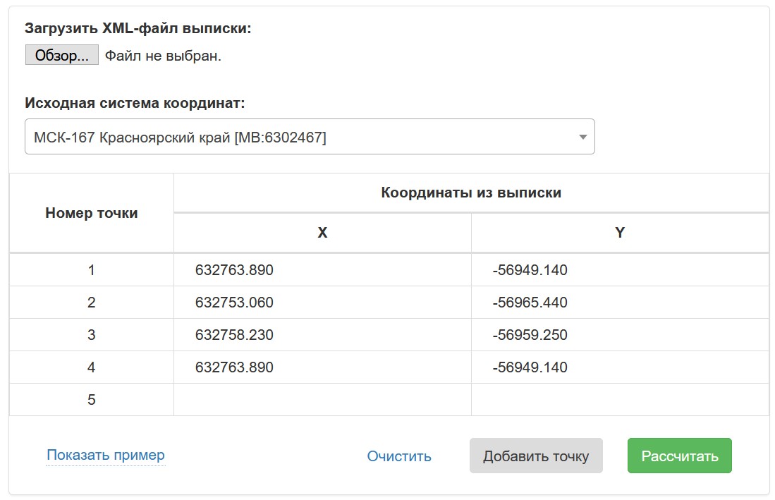

В принципе подача красивая: указываешь исходную МСК, копируешь в окно координаты в исходной МСК и получаешь координаты в WGS-84...
У меня есть для примера координаты маленького полигончика в МСК-167.
632763.89 -56949.14
632753.06 -56965.44
632758.23 -56959.25
632763.89 -56949.14
И совсем уже была наша победа, да только отрицательные значения координат НЕ вставляются :(
Вот если убрать "-" у координат:
632763.89 56949.14
632753.06 56965.44
632758.23 56959.25
632763.89 56949.14
То всё вставляется, считается. Полигон, естественно, оказывается не совсем там :cry:
Минусы перед координатами можно дописать вручную
Геокалькулятор 1.jpg (75 КБ) 23674 просмотра

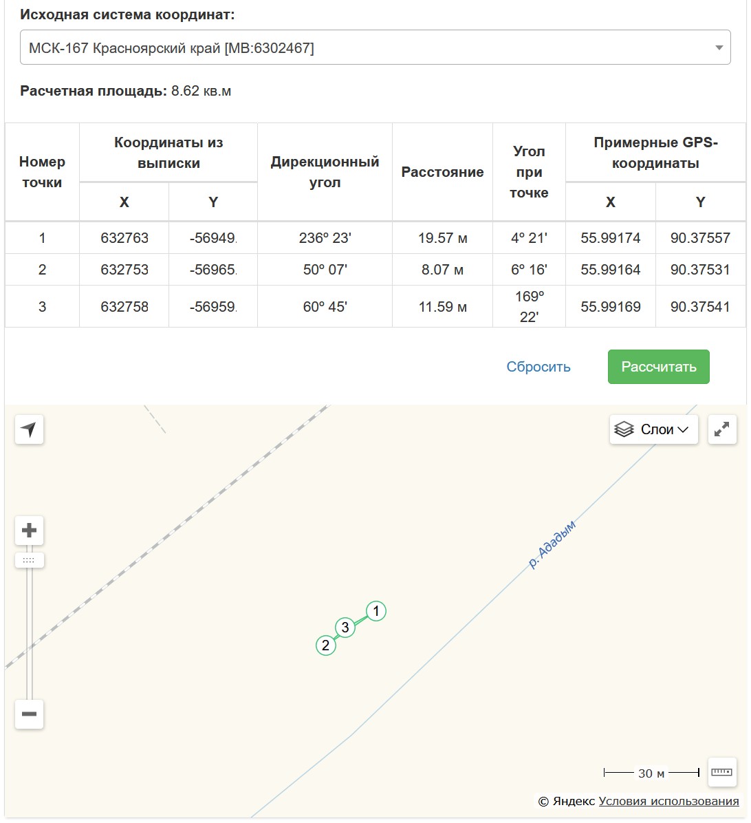

Выполняем "Рассчитать"
Геокалькулятор 2.jpg (114.27 КБ) 23674 просмотра
Получаем некий результат от Росреестра...

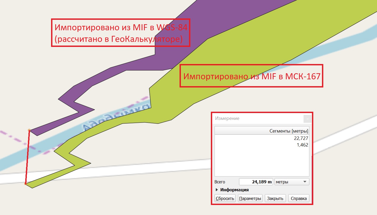

В результате в QGIS получаем такую картинку:
ГеоКалькулятор 3.jpg (148.02 КБ) 23549 просмотров
Зелёный полигон импортирован в QGIS из MIF-а в МСК-167 по описанию этой МСК
Сиреневый контур импортирован QGIS из MIF-а в EPSG-4326 рассчитанному в ГеоКалькуляторе.
Сиреневый контур мне нравится больше. Зелёный смещён по широте (сильно) и по долготе (чуток)
Вопросы:
1. Если я "накосячил" в описании "МСК-167", то ткните носом - буду признателен.
2. Если я не "накосячил" (чему буду несколько удивлён), то тогда параметры МСК-167, которые используются в ГеоКалькуляторе и которые размещены на Mapbasic.ru, НЕ одинаковы?

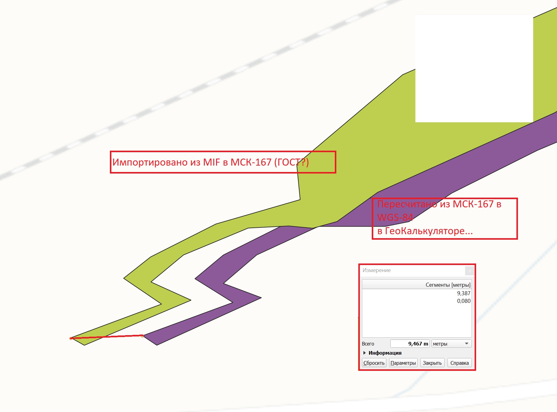

Добавляю "МСК-167 Красноярский край ГОСТ"
"+proj=tmerc +ellps=krass +towgs84=23.57,-140.95,-79.8,0.0,-0.35,-0.79,-0.22 +units=m +lon_0=93 +lat_0=0 +k_0=1 +x_0=106797.80 +y_0=-5578022.50"
Теперь в QGIS получаем такую картинку:
ГеоКалькулятор 4.jpg (182.16 КБ) 23514 просмотров
Стало ПО-ДРУГОМУ. Лучше или хуже - не мне судить...
Догадываюсь, что меняя параметры, ЭТИ контура я могу совместить.
А ещё догадываюсь, что это - ЛАЖА...
