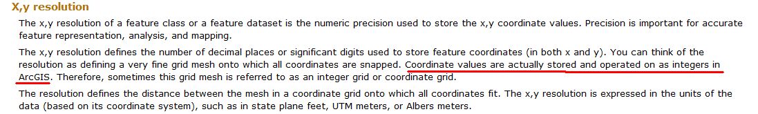

trir, кстати, в помощи ArcGis написано, что координаты он хранит в виде целых чисел, так что особенности плавающей арифметики по идее не должны играть здесь роли.

Ivor, это речь про саму программу, как она хранит в памяти, а как они хранятся в файле - это другое дело, и зависит от формата
