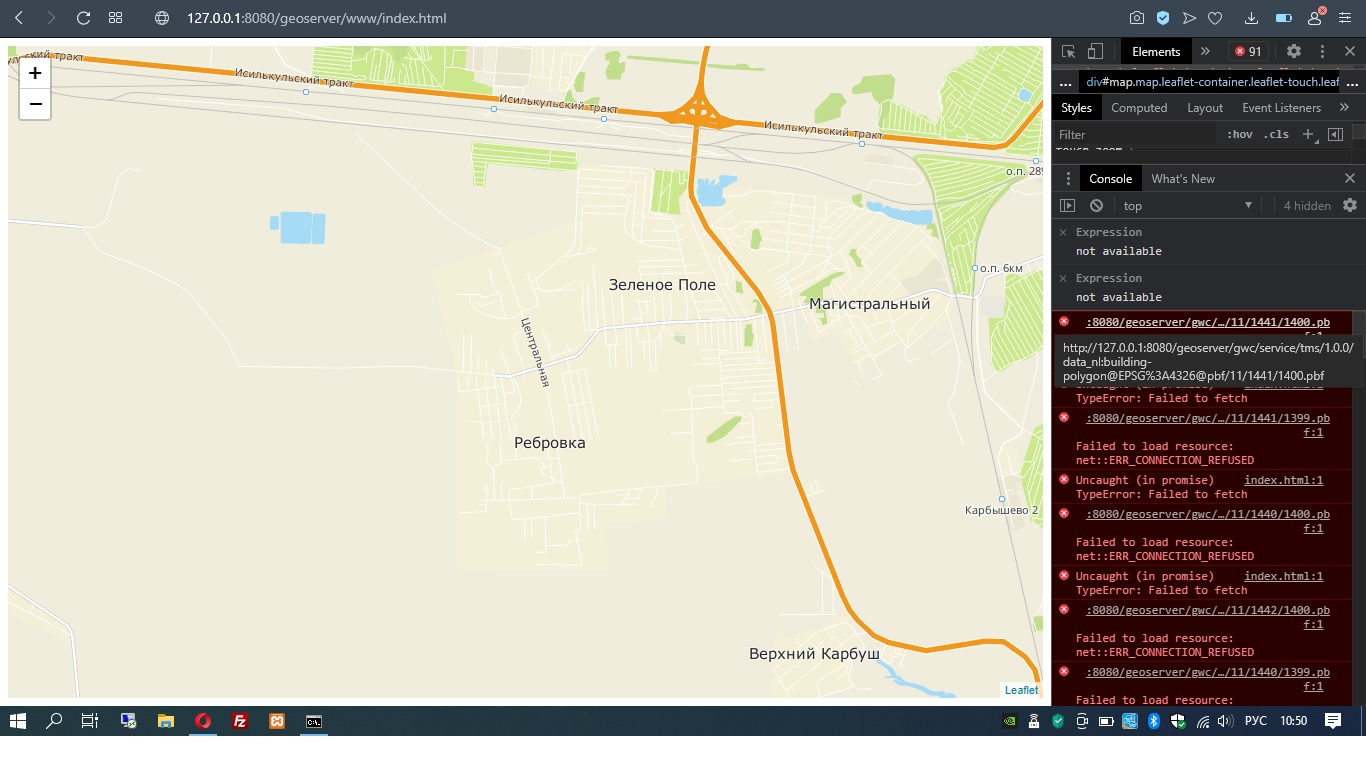

lambda88
Сообщения: 6
Зарегистрирован: 31 окт 2020, 13:55
Откуда: Омск
Re: Не отображается слой с geoserver
Сообщение lambda88 » 03 мар 2021, 18:04
var campingURL = '/geoserver/gwc/service/tms/1.0.0/' + campground_geoserverlayer + '@EPSG%3A' + projection_epsg_no + '@pbf/{z}/{x}/{-y}.pbf';
Я правильно понимаю, что в этом адресе ошибка? Не могу ее увидеть.
Сообщения: 1195
Репутация: 205
Откуда: Ульяновск
Сообщение freeExec » 03 мар 2021, 19:19
Что браузер по нему показывает?

lambda88
Сообщения: 6
Откуда: Омск
Сообщение lambda88 » 04 мар 2021, 07:54
Ivor, я на ноутбуке развернул Geoserver.
freeExec, Вот что показывает браузер
Ivor
Сообщения: 345
Репутация: 102
Откуда: Иркутск
Сообщение Ivor » 04 мар 2021, 09:10
lambda88, ну как бы ERR_CONNECTION_REFUSED намекает, что с настройками геосервера что-то не так. Или антивирус какой-нибудь шибко умный режет. И да, %3A в адресе - это нормально?
Сообщения: 1195
Репутация: 205
Откуда: Ульяновск
Сообщение freeExec » 04 мар 2021, 09:25
lambda88 писал(а):
04 мар 2021, 07:54
Я хотел узнать что по данному адресу, а не то что вы продемонстрировали. Но даже если вы хотели показать ошибки в консоле, то почему они занимают 10% от вашего изображения.
lambda88
Сообщения: 6
Откуда: Омск
Сообщение lambda88 » 04 мар 2021, 16:38
http://192.168.0.104:8080/geoserver/gwc/service/tms/1.0.0/data_nl:building-polygon@EPSG%3A4326@pbf/11/647/1439.pbf
Если перейти по этой ссылке, то будет вот это:
Coverage [minx,miny,maxx,maxy] is [2849, 1633, 2915, 1683, 11], index [x,y,z] is [647, 1439, 11]
Сообщения: 1195
Репутация: 205
Откуда: Ульяновск
Сообщение freeExec » 04 мар 2021, 16:58
lambda88 писал(а):
04 мар 2021, 16:38
А должен бинарный тайл отдавать.
lambda88
Сообщения: 6
Откуда: Омск
Сообщение lambda88 » 04 мар 2021, 18:05
http://192.168.0.104:8080/geoserver/gwc/demo/data_nl:building-polygon?gridSet=EPSG:4326&format=application/vnd.mapbox-vector-tile
Если по этой ссылке перейти, то слой загружается.
