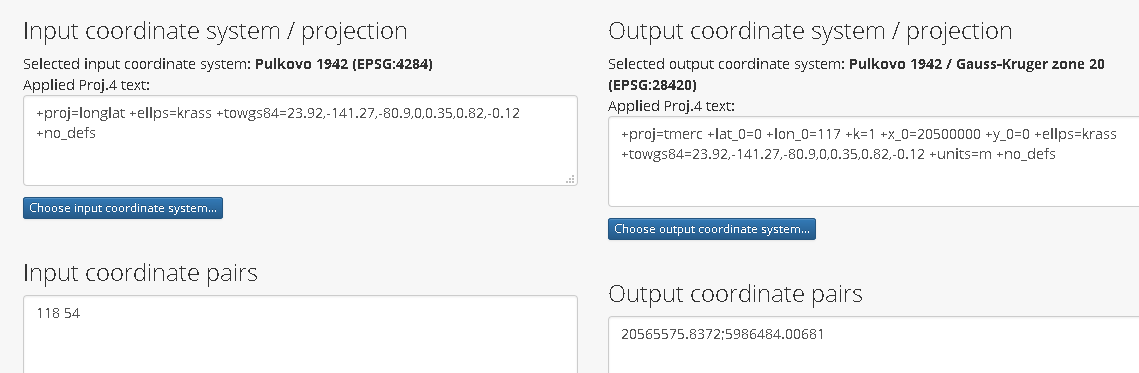

Добрый день подскажите пожалуйста, как переводятся координаты в из градусных в метрические - банальная вроде задача но давно этим не занимался.
Попробовал в Ozi пересохнуть, но он переводит только в др. системы, но единицы все равно градусные остаются.

Только не совсем понял. Там нужно выбрать Pulkovo 1942 (83) (deg) по их системе и пересчитать в Pulkovo 1942 / Gauss-Kruger 20N ?

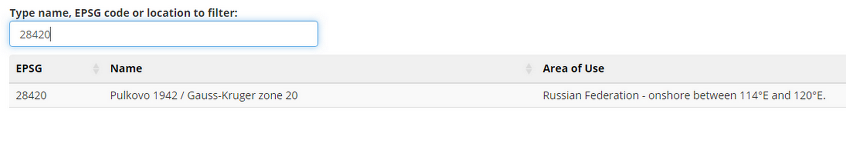

Не. Там надо ввести код EPSG 28420.

tikhpetr писал(а):
27 фев 2021, 01:08
Это под полем "воода", да? А под полем вывода, чтобы метры получить, что должно быть?

kot-a-t писал(а):
27 фев 2021, 13:29
Рискну предположить (с),
output: Pulkovo 1942 / Gauss-Kruger zone 20 (EPSG:28420)
Input - это система известных вам координат (в вашем случае - географических), если они в системе WGS84, то там ставим Input: WGS 84 (EPSG:4326). Если "отечественные" - градусы - то это Пулково-42 на эллипсоиде Красовского.

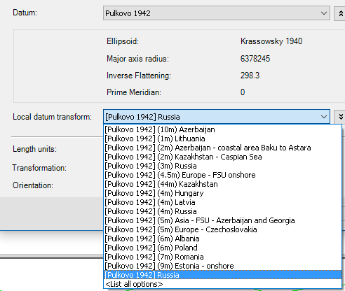

kot-a-t писал(а):
27 фев 2021, 14:00
А в градусной системе зона тоже указывается?
Для WGS84 вообще ничего не надо дополнительно, для Pulkovo42 существуют некие "локализации", для России указываю Россию, для WGS84 - World, проблем не было.

Iggi1981 писал(а):
27 фев 2021, 14:15
Ок. Спасибо. А можно все таки, конкретно что нужно выбрать в обеих графах, чтобы он мне перевел из Пулково 42 градусных в Пулково 42 вметрах, т.к. я может туплю, но до меня не доходит.

kot-a-t писал(а):
27 фев 2021, 14:48
Слева - Pulkovo 1942 (EPSG:4284)
Справа - Pulkovo 1942 / Gauss-Kruger zone 20 (EPSG:28420)
Можете для проверки потом прислать мне пару координат, я переведу в другой программе, сравним.

kot-a-t писал(а):
27 фев 2021, 15:10
Почему-то вчера у меня сайт завис на этом варианте.
Сначала долгота, потом широта.
