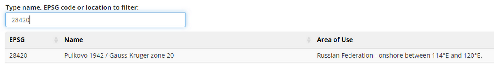

Не. Там надо ввести код EPSG 28420.

tikhpetr писал(а): 27 фев 2021, 01:08 Не. Там надо ввести код EPSG 28420.
Это под полем "воода", да? А под полем вывода, чтобы метры получить, что должно быть?

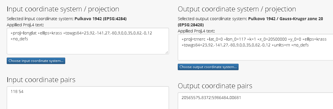

kot-a-t писал(а): 27 фев 2021, 13:29А под полем вывода, чтобы метры получить, что должно быть?
Рискну предположить (с),
output: Pulkovo 1942 / Gauss-Kruger zone 20 (EPSG:28420)
Input - это система известных вам координат (в вашем случае - географических), если они в системе WGS84, то там ставим Input: WGS 84 (EPSG:4326). Если "отечественные" - градусы - то это Пулково-42 на эллипсоиде Красовского.

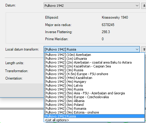

Iggi1981
Сообщения: 128
Зарегистрирован: 06 мар 2020, 17:07
Репутация: 23
Re: Перевод градусов в метрические координаты (Пулково-42 зона 20)
Сообщение Iggi1981 »
kot-a-t писал(а): 27 фев 2021, 14:48А можно все таки, конкретно что нужно выбрать в обеих графах,
Слева - Pulkovo 1942 (EPSG:4284)
Справа - Pulkovo 1942 / Gauss-Kruger zone 20 (EPSG:28420)
Можете для проверки потом прислать мне пару координат, я переведу в другой программе, сравним.
