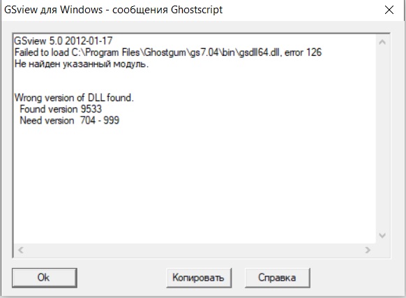

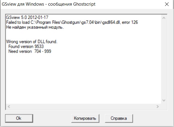

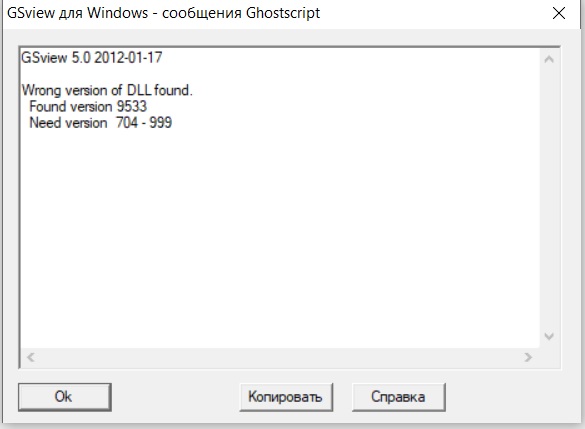

Убил почти сутки на освоение матчасти, а воз и ныне там.
Изучил досконально порядок установки GsView, загрузил все что нужно (и библиотеку Visual C++ и Ghgostcript) - ничего не получается. При попытке открыть pdf файл выскакивает вот такое окошко:
Сначало мне показалось что я не правильно указал путь установки и прописал его как указано на картинке. В итоге получил следующее сообщение:
Я могу ошибаться, но мне кажется что дело в несовместимости библиотек dll от Ghgostcript. Если нужны более старые, то где их взять. И для чего тогда более новые если сам GsView давно не обновляется. В общем не доперло как им пользоваться. Буду признателен за конкретику. Кстати, при открытии программы требуется лицензия. Не в ней ли дело, какие преимущества она дает?

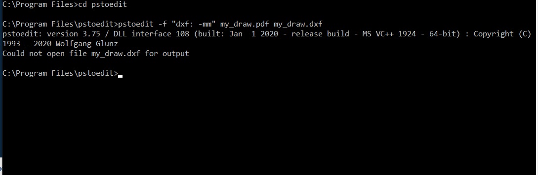

Попробовал установить Pstoedit заново без дополнительных драйверов и, вроде бы, перестал ругаться на отсутствие библиотек. Но вышло вот что:
Лично мне в голову приходят две мысли: либо за что-то все таки надо платить, либо есть ограничения по размеру файла. Мой pdf весит 25 мб.

Хм. У меня под Windows 7 64-bit сейчас такие версии:
Ghostscript 9.10
GSview 5.0
pstoedit 3.75
В прошлом году я их загрузил с родных сайтов и последовательно установил. Никаких дополнительных настроек не делал, всё работает и так.

Посмотрел, неплох вариант, согласен. Теперь бы разобраться в чем же дело, почему у меня выдает ошибки.
Вы пути не прописываете? Все ставится по умолчанию?
Pstoedit из под командной строки так и ругается, жалуется что невозможно открыть мой dxf. Может быть проблема в синтаксисе, нет?
