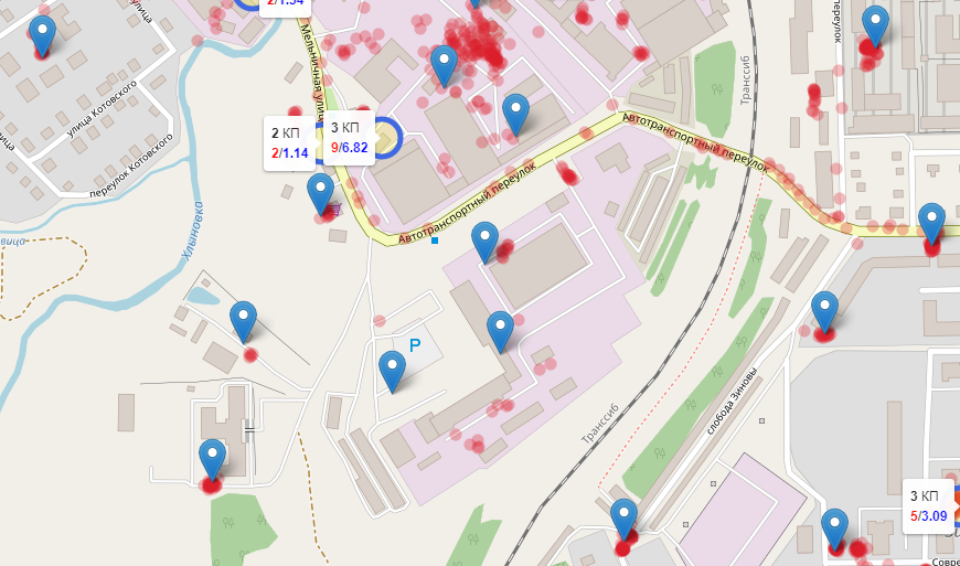

1. Есть миллионы посещений точек, координаты.
2. Есть тысяча адресов с точками которые надо посетить.
По пункту 2 вся понятно, я маркеры делаю в leaflet, тут не сложно.
По пункту 1 я делаю в QGIS точку с прозрачностью 20%. Где чаще посещения - тем цвет краснее. Это всех устраивает, очень чётко видно, куда "ходят" чаще, и тем самым можно корректировать точнее адреса из п.2. И естественно 18 масштаб для точности... Могу и из п.2 присылать в браузер и делать метки в виде красных кружков с требуемой прозрачностью... Может это ещё как выход - но тут не кластиризовать на сервере уже, надо отображать все и при всех масштабах - что не реально...

тысячи маркеров в лефлет - удачи.
инструментов для генерации карто-тайлов-png вагон, начиная от голого mapnik и прочими geoserver и mapserver. Одна проблема, нет волшебной кнопки сделать хорошо. Надо потратить уйму времени чтобы постичь дзен в этих инструментах.
А в место "где темнее" можно и нормальные тепловые карты.

freeExec писал(а): 19 фев 2021, 13:37тысячи маркеров в лефлет - удачи.
Не, тысячи это всего БД - они кластеризируются на сервере, и прилетает пользователю ~1-30.. в зависимости от масштаба и координат.
Вагон... посоветуйте что нибудь простое как паровоз? На каком мап-сервере остановится сначала? Время тратить готов, т.к. тоже не готов ждать создания тайлов неделю...
А по тепловым картам, как клиенту то донести инфу? PNG? А кто их создаст если не я, опять тоже самое получится что и писал в 1м посте.
