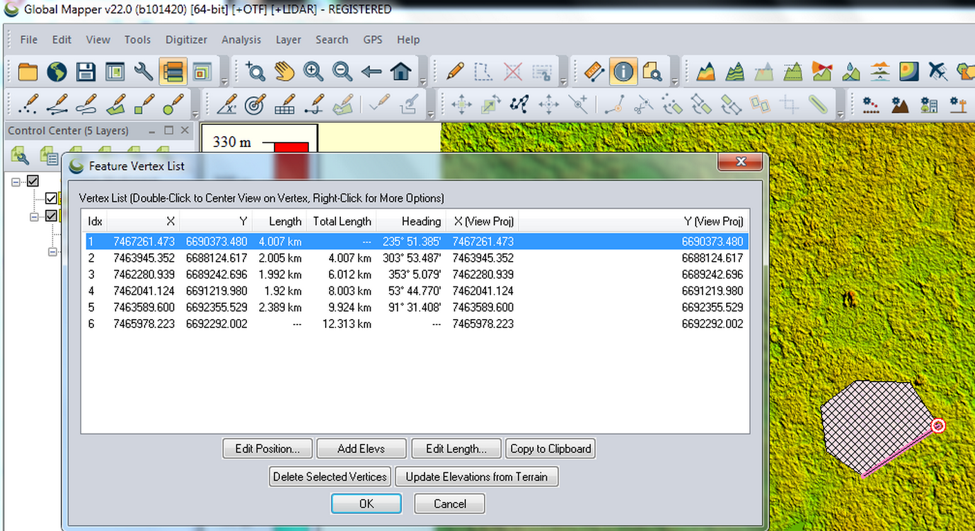

QGIS я не пользуюсь, но не думаю, что вид таблицы вершин сильно разный в различных ГИС. На скрине такая таблица в Global Mapper

Если это атрибутивная таблица точек то что означают поля Length и Total Length?

gisstart, Ну уж это перебор! Возьмите инструмент "линейка" и измерьте длину каждого ребра, а потом последовательно суммируйте их. Если не желаете Google Translator использовать. М.б., придет понимание значения терминов.
