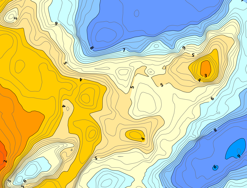

Добрый день
Делаю карту глубин обского моря для местных рыбаков.
Основной инструмент - ReefMaster. Карты получаются красивые, но как всегда проблема с их выгрузкой. Исходно прога выгружает в AT5 - формат для эхолота Lowrance.
Для использования на андроиде подходит только MBTiles. Проблема с ним однако следующая: выгружает уровни зума от 6 до 19. Как следствие файлы получаются очень тяжеловесными, около 4 Гб.
Полученный файл подключаю в проект QGIS, в нем есть в разделе GDAL инструмент Построить пирамиды. С его помощью достраиваю низкие уровни зума. Получаю файл с зумом от 1 до 19.
Вопрос можно ли как-то удалить уровни 18-19, детализация такая не нужна, а файл сразу бы стал в разы легче.
