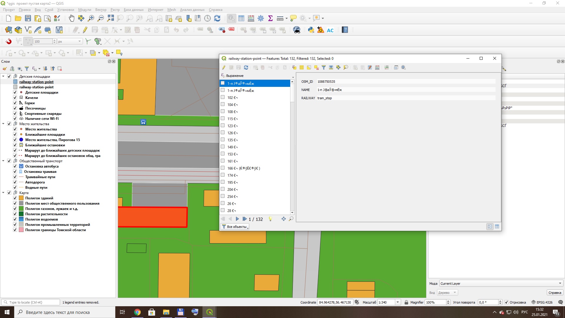

Подскажите пожалуйста, почему в таблице атрибутов отражаются иероглифы. В файле .dbf высвечивается все по-русски. Проводила кучу манипуляций с изменениями кодировки и через DBFNavigator, LibreOffice, в файле все нормально, а при импорте высвечиваются иероглифы. При импорте тоже выбирала различные кодировки, бесполезно.

.cpg

[Слой] → [Свойства слоя…] → [Источник] → Кодировка [UTF-8]

Сообщение evangelline » 27 янв 2021, 08:01
Спасибо большое!
