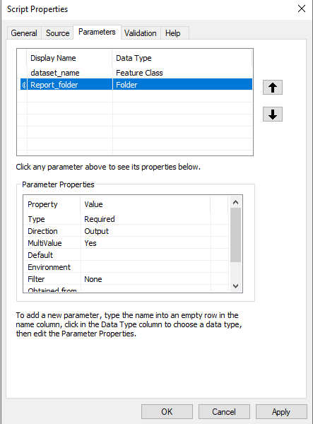

Настройки окна скрипта ниже на картинке. Подскажите, пожалуйста что делать дальше.

Скрипт работает, но задача такая чтобы пользователь не вставлял пути к БД, а выбирал пространственный объект в инструменте. Вот это моя главная проблема, не получается.

Я немного исправила свой скрипт, с Вашими советами:
import arcpy
import os
import xlwt
arcpy.env.overwriteOutput = True
Dataset_name = arcpy.GetParameterAsText(0)
Report_folder = arcpy.GetParameterAsText(1)
fields = arcpy.ListFields(Dataset_name)
wb = xlwt.Workbook() #создаём документ excel
ws = wb.add_sheet('Test') #создаём лист
ws.write(0, 0, "Field") #шапка таблицы
ws.write(0, 1, "Type")
row = 1
for field in fields:
print field.name, field.length, field.type
ws.write(row, 0, field.name)
ws.write(row, 1, field.type)
row += 1
wb.save('excel.xls')
и теперь всё работает, ураа!
Спасибо!
