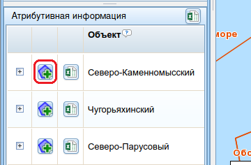

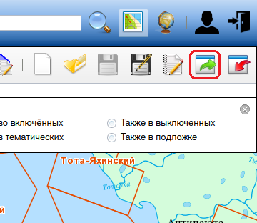

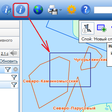

Игорь Белов, , так на https://openmap.mineral.ru/ можно что-то сохранить?! Намекните пожалуйста, как? Я ее и так, и эдак крутил, инструкцию читал, так и смог найти хоть какой-то экспорт!

- Выберите объекты на карте инструментом идентификации. Слева появится информация.
- Ткните в зелёный плюсик «Добавить многоугольник в режиме идентификации». Объект добавится к вашему слою.
- Закончив с добавлением объектов, нажмите значок «Экспортировать слой в kml файл».

Игорю выражаю сердечнейшую благодарность!!!
