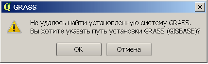

Здравствуйте!
При старте Qgis выскакивает вот такое сообщение:
Не удалось найти установленную систему GRASS. Вы хотите указать путь установки GRASS (GISBASE)
Я указываю ему путь установки:
C:\Program Files\QGIS Dufour\apps\grass\grass-6.4.3\bin
или
Но Qgis ничего не находит.

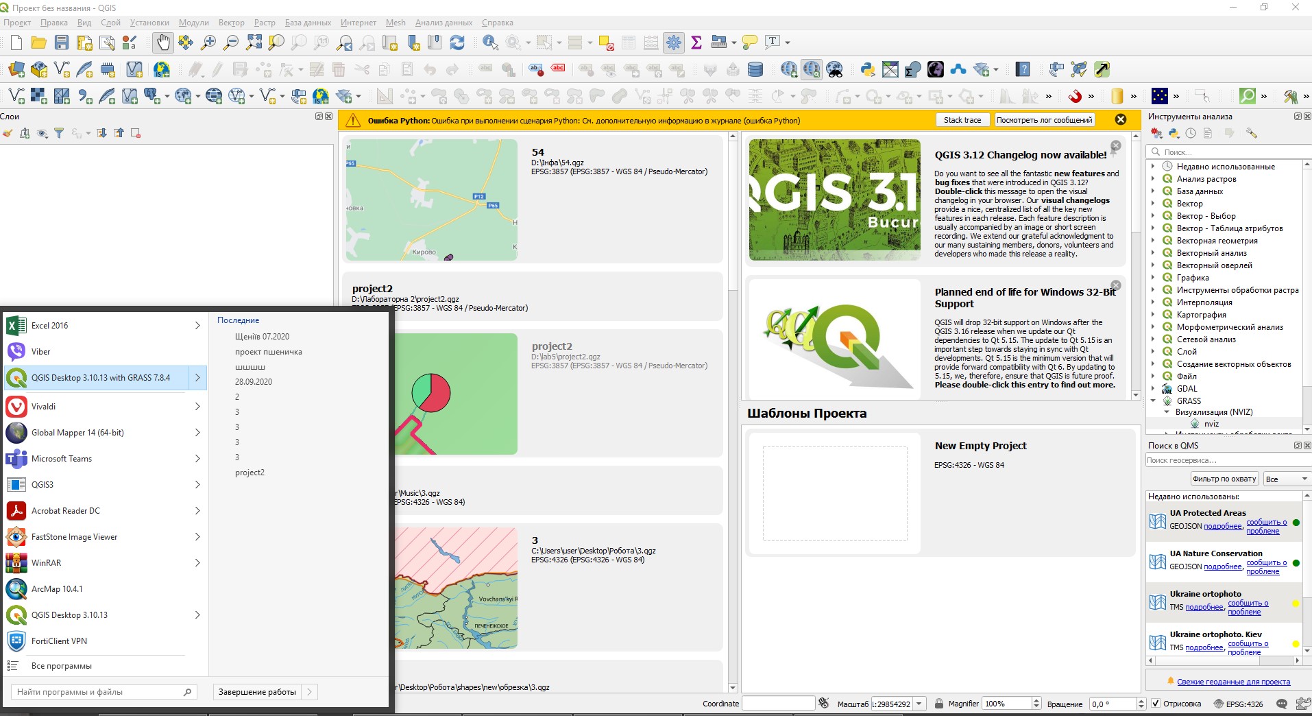

Здравствуйте. Для начала установите последнюю версию QGIS и убедитесь, что запускаете QGIS with GRASS

Здравствуйте, проверила, версию недавно обновила, все должно быть нормально...

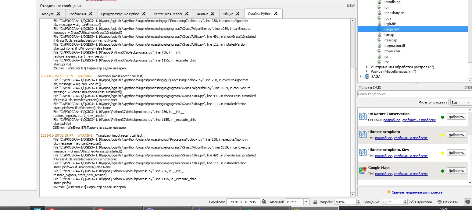

Спасибо за ответ)
Если я правильно поняла- то комманда запуска с ошибками вот такая:
Ошибка при выполнении сценария Python:
OSError: [WinError 87] Параметр задан неверно
  File "C:/PROGRA~1/QGIS3~1.10/apps/qgis-ltr/./python/plugins\processing\gui\ProcessingToolbox.py", line 238, in executeAlgorithm
    ok, message = alg.canExecute()
  File "C:/PROGRA~1/QGIS3~1.10/apps/qgis-ltr/./python/plugins\processing\algs\grass7\Grass7Algorithm.py", line 1059, in canExecute
    message = Grass7Utils.checkGrassIsInstalled()
  File "C:/PROGRA~1/QGIS3~1.10/apps/qgis-ltr/./python/plugins\processing\algs\grass7\Grass7Utils.py", line 491, in checkGrassIsInstalled
    if Grass7Utils.installedVersion() is not None:
  File "C:/PROGRA~1/QGIS3~1.10/apps/qgis-ltr/./python/plugins\processing\algs\grass7\Grass7Utils.py", line 111, in installedVersion
    startupinfo=si if isWindows() else None
  File "C:\PROGRA~1\QGIS3~1.10\apps\Python37\lib\subprocess.py", line 756, in __init__
    restore_signals, start_new_session)
  File "C:\PROGRA~1\QGIS3~1.10\apps\Python37\lib\subprocess.py", line 1155, in _execute_child
    startupinfo)
Версия Python: 3.7.0 (v3.7.0:1bf9cc5093, Jun 27 2018, 04:59:51) [MSC v.1914 64 bit (AMD64)]
Версия: 3.10.13-A Coruña A Coruña, 311f3bbade
Расположение Python:
C:/Users/user/AppData/Roaming/QGIS/QGIS3\profiles\default/python
C:/Users/user/AppData/Roaming/QGIS/QGIS3\profiles\default/python/plugins
C:\PROGRA~1\QGIS3~1.10\apps\Python37\Scripts
C:\Program Files\QGIS 3.10\bin\python37.zip
C:\PROGRA~1\QGIS3~1.10\apps\Python37\DLLs
C:\PROGRA~1\QGIS3~1.10\apps\Python37\lib\site-packages
C:\PROGRA~1\QGIS3~1.10\apps\Python37\lib\site-packages\win32
C:\PROGRA~1\QGIS3~1.10\apps\Python37\lib\site-packages\win32\lib
C:\PROGRA~1\QGIS3~1.10\apps\Python37\lib\site-packages\Pythonwin
C:\Users\user\AppData\Roaming\QGIS\QGIS3\profiles\default\python\plugins\FeatureGridCreator
C:\Users\user\AppData\Roaming\QGIS\QGIS3\profiles\default\python\plugins\vector_tiles_reader\ext-libs

Там в логе инструмента должно быть нечто такое (в нижней строке - искомые параметры):
Впервые тут что-то смотрю))) Извините, что не соображаю сразу, что делать, я чайник.
2021-01-18T09:01:56     WARNING    Внутренняя ошибка GRASS : Проблема при запуске GRASS, GRASS провайдер и плагин не будут работать: Module built against version d8fbd49af but trying to use version 2b6ab2893. You need to rebuild GRASS GIS or untangle multiple installations.
2021-01-18T09:02:44     WARNING    Ошибка Python : Ошибка при выполнении сценария Python: См. дополнительную информацию в журнале (ошибка Python)
2021-01-18T09:04:28     WARNING    Ошибка Python : Ошибка при выполнении сценария Python: См. дополнительную информацию в журнале (ошибка Python)
2021-01-18T09:04:39     WARNING    Ошибка Python : Ошибка при выполнении сценария Python: См. дополнительную информацию в журнале (ошибка Python)

              from .py_tiled_layer.tilelayer import TileLayer
              File "C:/PROGRA~1/QGIS3~1.10/apps/qgis-ltr/./python\qgis\utils.py", line 792, in _import
              mod = _builtin_import(name, globals, locals, fromlist, level)
              File "", line 983, in _find_and_load
              File "", line 967, in _find_and_load_unlocked
              File "", line 677, in _load_unlocked
              File "", line 728, in exec_module
              File "", line 219, in _call_with_frames_removed
              File "C:/Users/user/AppData/Roaming/QGIS/QGIS3\profiles\default/python/plugins\quick_map_services\py_tiled_layer\tilelayer.py", line 62, in
              class TileLayer(QgsPluginLayer):
              File "C:/Users/user/AppData/Roaming/QGIS/QGIS3\profiles\default/python/plugins\quick_map_services\py_tiled_layer\tilelayer.py", line 64, in TileLayer
              CRS_3857 = QgsCoordinateReferenceSystem(3857)
2021-01-18T09:01:59     WARNING    warning:C:/Users/user/AppData/Roaming/QGIS/QGIS3\profiles\default/python/plugins\quick_map_services\rb_result_renderer.py:35: DeprecationWarning: QgsCoordinateReferenceSystem constructor is deprecated
              self.srs_wgs84 = QgsCoordinateReferenceSystem(4326)
             traceback: File "", line 1, in
              File "C:/PROGRA~1/QGIS3~1.10/apps/qgis-ltr/./python\qgis\utils.py", line 359, in startPlugin
              plugins[packageName].initGui()
              File "C:/Users/user/AppData/Roaming/QGIS/QGIS3\profiles\default/python/plugins\quick_map_services\quick_map_services.py", line 121, in initGui
              self.init_server_panel()
              File "C:/Users/user/AppData/Roaming/QGIS/QGIS3\profiles\default/python/plugins\quick_map_services\quick_map_services.py", line 311, in init_server_panel
              self.server_toolbox = QmsServiceToolbox(self.iface)
              File "C:/Users/user/AppData/Roaming/QGIS/QGIS3\profiles\default/python/plugins\quick_map_services\qms_service_toolbox.py", line 135, in __init__
              self.extent_renderer = RubberBandResultRenderer()
              File "C:/Users/user/AppData/Roaming/QGIS/QGIS3\profiles\default/python/plugins\quick_map_services\rb_result_renderer.py", line 35, in __init__
2021-01-18T09:01:59     WARNING    warning:C:\PROGRA~1\QGIS3~1.10\apps\Python37\lib\site-packages\urllib3\connectionpool.py:986: InsecureRequestWarning: Unverified HTTPS request is being made to host 'qms.nextgis.com'. Adding certificate verification is strongly advised. See: https://urllib3.readthedocs.io/en/latest/advanced-usage.html#ssl-warnings
              InsecureRequestWarning,
              File "C:/Users/user/AppData/Roaming/QGIS/QGIS3\profiles\default/python/plugins\quick_map_services\qms_service_toolbox.py", line 155, in __init__
              self.show_news()
              File "C:/Users/user/AppData/Roaming/QGIS/QGIS3\profiles\default/python/plugins\quick_map_services\qms_service_toolbox.py", line 160, in show_news
              qms_news = client.get_news()
              File "C:/Users/user/AppData/Roaming/QGIS/QGIS3\profiles\default/python/plugins\quick_map_services\qms_external_api_python\api\api_abstract.py", line 64, in get_news
              response = get(url, verify=False)
              File "C:\PROGRA~1\QGIS3~1.10\apps\Python37\lib\site-packages\requests\api.py", line 76, in get
              return request('get', url, params=params, **kwargs)
              File "C:\PROGRA~1\QGIS3~1.10\apps\Python37\lib\site-packages\requests\api.py", line 61, in request
              return session.request(method=method, url=url, **kwargs)
              File "C:\PROGRA~1\QGIS3~1.10\apps\Python37\lib\site-packages\requests\sessions.py", line 530, in request
              resp = self.send(prep, **send_kwargs)
              File "C:\PROGRA~1\QGIS3~1.10\apps\Python37\lib\site-packages\requests\sessions.py", line 643, in send
              r = adapter.send(request, **kwargs)
              File "C:\PROGRA~1\QGIS3~1.10\apps\Python37\lib\site-packages\requests\adapters.py", line 449, in send
              timeout=timeout
              File "C:\PROGRA~1\QGIS3~1.10\apps\Python37\lib\site-packages\urllib3\connectionpool.py", line 677, in urlopen
              chunked=chunked,
              File "C:\PROGRA~1\QGIS3~1.10\apps\Python37\lib\site-packages\urllib3\connectionpool.py", line 381, in _make_request
              self._validate_conn(conn)
              File "C:\PROGRA~1\QGIS3~1.10\apps\Python37\lib\site-packages\urllib3\connectionpool.py", line 986, in _validate_conn
2021-01-18T09:02:00     WARNING    warning:C:\Users\user\AppData\Roaming\QGIS\QGIS3\profiles\default\python\plugins\vector_tiles_reader\ext-libs\google\protobuf\internal\containers.py:182: DeprecationWarning: Using or importing the ABCs from 'collections' instead of from 'collections.abc' is deprecated, and in 3.8 it will stop working
              MutableMapping = collections.MutableMapping
              File "C:/PROGRA~1/QGIS3~1.10/apps/qgis-ltr/./python\qgis\utils.py", line 354, in startPlugin
              if not _startPlugin(packageName):
              File "C:/PROGRA~1/QGIS3~1.10/apps/qgis-ltr/./python\qgis\utils.py", line 334, in _startPlugin
              plugins[packageName] = package.classFactory(iface)
              File "C:/Users/user/AppData/Roaming/QGIS/QGIS3\profiles\default/python/plugins\vector_tiles_reader\__init__.py", line 25, in classFactory
              from .plugin.vtr_plugin import VtrPlugin
              File "C:/Users/user/AppData/Roaming/QGIS/QGIS3\profiles\default/python/plugins\vector_tiles_reader\plugin\vtr_plugin.py", line 51, in
              from .vt_reader import VtReader
              File "C:/Users/user/AppData/Roaming/QGIS/QGIS3\profiles\default/python/plugins\vector_tiles_reader\plugin\vt_reader.py", line 33, in
              from .util.mp_helper import decode_tile_native, decode_tile_python, load_lib, native_decoding_supported, unload_lib
              File "C:/Users/user/AppData/Roaming/QGIS/QGIS3\profiles\default/python/plugins\vector_tiles_reader\plugin\util\mp_helper.py", line 10, in
              import mapbox_vector_tile
              File "C:\Users\user\AppData\Roaming\QGIS\QGIS3\profiles\default\python\plugins\vector_tiles_reader\ext-libs\mapbox_vector_tile\__init__.py", line 1, in
              from . import encoder
              File "", line 1035, in _handle_fromlist
              File "C:\Users\user\AppData\Roaming\QGIS\QGIS3\profiles\default\python\plugins\vector_tiles_reader\ext-libs\mapbox_vector_tile\encoder.py", line 13, in
              from .Mapbox import vector_tile_pb2 as vector_tile
              File "C:\Users\user\AppData\Roaming\QGIS\QGIS3\profiles\default\python\plugins\vector_tiles_reader\ext-libs\mapbox_vector_tile\Mapbox\vector_tile_pb2.py", line 6, in
              from google.protobuf import reflection as _reflection
              File "C:\Users\user\AppData\Roaming\QGIS\QGIS3\profiles\default\python\plugins\vector_tiles_reader\ext-libs\google\protobuf\reflection.py", line 58, in
              from google.protobuf.internal import python_message as message_impl
              File "C:\Users\user\AppData\Roaming\QGIS\QGIS3\profiles\default\python\plugins\vector_tiles_reader\ext-libs\google\protobuf\internal\python_message.py", line 61, in
              from google.protobuf.internal import containers
              File "C:\Users\user\AppData\Roaming\QGIS\QGIS3\profiles\default\python\plugins\vector_tiles_reader\ext-libs\google\protobuf\internal\containers.py", line 182, in
              File "C:\PROGRA~1\QGIS3~1.10\apps\Python37\lib\collections\__init__.py", line 52, in __getattr__
              DeprecationWarning, stacklevel=2)
2021-01-18T09:02:00     WARNING    warning:C:\Users\user\AppData\Roaming\QGIS\QGIS3\profiles\default\python\plugins\vector_tiles_reader\ext-libs\google\protobuf\internal\containers.py:340: DeprecationWarning: Using or importing the ABCs from 'collections' instead of from 'collections.abc' is deprecated, and in 3.8 it will stop working
              collections.MutableSequence.register(BaseContainer)
              File "C:\Users\user\AppData\Roaming\QGIS\QGIS3\profiles\default\python\plugins\vector_tiles_reader\ext-libs\google\protobuf\internal\containers.py", line 340, in
И такое
2021-01-18T09:02:44     WARNING    Traceback (most recent call last):
              startupinfo)
2021-01-18T09:04:28     WARNING    Traceback (most recent call last):
              startupinfo)
2021-01-18T09:04:39     WARNING    Traceback (most recent call last):
              startupinfo)
Несоответствие версий, либо несколько версий стоит на машине. Нужно лишнее убрать, а нужное переустановить
Veronika_Coconut
Сообщения: 40
Зарегистрирован: 17 июл 2020, 09:11
Репутация: 2
Откуда: Киев
Re: Qgis не находит GRASS
Сообщение Veronika_Coconut » 18 янв 2021, 17:28
gamm писал(а):
18 янв 2021, 12:10
Спасибо большое. Удалила все остаточный файлы, переустановила OSGeo4W64, теперь новая ошибка
2021-01-18T14:42:22 WARNING warning:C:\Windows\apps\Python37\lib\site-packages\PyQt5\uic\objcreator.py:152: DeprecationWarning: 'U' mode is deprecated
plugin = open(filename, 'rU')
:shock:
Сообщения: 4187
Сообщение gamm » 18 янв 2021, 17:47
путь какой-то странный, C:\Windows\apps
опять кто-то с кем-то конфликтует, видать не все снеслось ... смотрите пути, может что-то тянет не из последней установки. Попробуйте штатно снести (через панель управления), и поставить куда-то в другое месте, типа c:/test, чтобы было видно в логах чужое.
